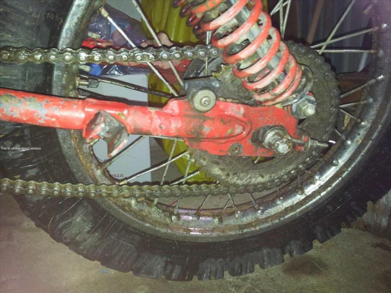

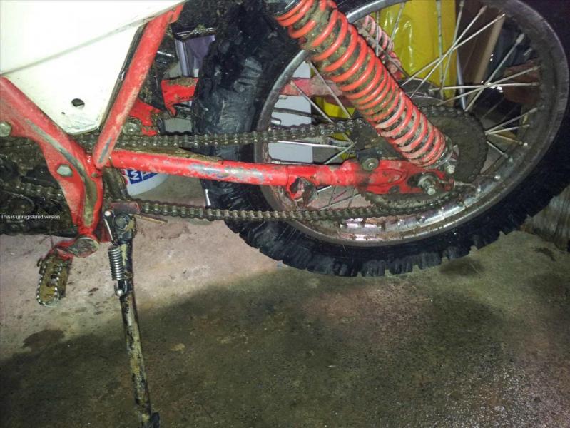

Stian125 Opublikowano 13 Lutego 2014 Udostępnij Opublikowano 13 Lutego 2014 WitamMój problem polega na tym , że od dawna mam problem z kołem tylnym. Od miesięcy lecą szprychy,zębatka lata na boki, prowadnicy nie mam, felga trochę może być skrzywiona. Wysyłam zdj? Co sądzicie kupic całkiem nowa opone szukac cos na tablicy? Dodam, że łancuch spada, nie mam prowadnic mam tylko ślizg łancucha obok zębatki małej przy silniku (taki mały slizg) pokaze na zdj będzie łancuch mi ostatnio spadl pare razy na dzien dzisiejszy jest za luźny i juz go troszke moglo pokrzywić i wstrzymałem jazde bo szkoda robić sobie więcej kosztów. Cytuj Odnośnik do komentarza Udostępnij na innych stronach Więcej opcji udostępniania...
Ziuteek Opublikowano 14 Lutego 2014 Udostępnij Opublikowano 14 Lutego 2014 Jakim cudem zebatka lata na boki? Jesli lata na boki to lancuch ci spada miedzy zebatke a szprychy i przeciera ci szprychy i strzelaja. Cytuj Odnośnik do komentarza Udostępnij na innych stronach Więcej opcji udostępniania...
Stian125 Opublikowano 15 Lutego 2014 Autor Udostępnij Opublikowano 15 Lutego 2014 Jakim cudem zebatka lata na boki? Śruby zostały rozwalone przez to ze spadajacy łancuch ściął je az po sam gwint nawet jest ubytek.Siła z jaka spada lanuch jest tak duża ze spokojnie mogła by mi rozwalic osłone od silnika to Ci powiem, że i tak mam farta ze zębatka lata na boki a nie caly silnik :) Jesli lata na boki to lancuch ci spada miedzy zebatke a szprychy i przeciera ci szprychy i strzelaja. Szprychy leca bo sa stare i przez styl jazdy, ten motocykl ma 30lat ponad (rocznik 1989) tak że nawet mają prawo padać. Powinny być wymienione nad nowe juz jakis czas temu bo teraz robią za zabytek. Nie ma szans ze mi strzelaja od łancucha. Szukam teraz na tablicy/allegro jakis zamiennikow, ale cięzko idzie. Masz jakieś rady? Bardziej sie oplaca kupić nowe koło z nowymi ( tzn nie zjechanymi jak u mnie teraz) gwintami na zębatkę i prosta, felge bez centry. Dolozylem juz pare stow do tego koła i ciagle to samo... Szkoda dalej inwestowac bo w to akurat nie ma sensu. Cytuj Odnośnik do komentarza Udostępnij na innych stronach Więcej opcji udostępniania...

Goofer Opublikowano 15 Lutego 2014 Udostępnij Opublikowano 15 Lutego 2014 Załuż prowadnice to ci przestanie spadac. Cytuj Odnośnik do komentarza Udostępnij na innych stronach Więcej opcji udostępniania...
Stian125 Opublikowano 16 Lutego 2014 Autor Udostępnij Opublikowano 16 Lutego 2014 Jak bym nie liczył to mi wychodzi ze ma 25 lat :)Rocznikowo sam juz nie wiem ktory jest ale ma ponad 30 lat to jest pewnie jak aż tak ci zalezy na tym roczniku to sobie oblicz tak żeby ci wyszło 30.. nie mam głowy teraz na sprawdzanie ktory to rocznik bo nie moge znalesc dokumentow na niego od dawna zreszta to nie zmienia faktu ze to jest stary czop i nawet jesli ma te 25-30 a tyle ci wyszlo bo błędnie podałem rocznik... jakie to ma znaczenie... teraz mam problem jaka kupic prowadnice Załuż prowadnice to ci przestanie spadac.Jak zębatka nie jest prosta, felga też to prowadnica myslisz az tak pomoze ? Cytuj Odnośnik do komentarza Udostępnij na innych stronach Więcej opcji udostępniania...
Goofer Opublikowano 17 Lutego 2014 Udostępnij Opublikowano 17 Lutego 2014 Najpierw kup dobre kolo z zebatka,bo naprawiac tego sie nie oplaca a potem zaloz prowadnice. Cytuj Odnośnik do komentarza Udostępnij na innych stronach Więcej opcji udostępniania...
