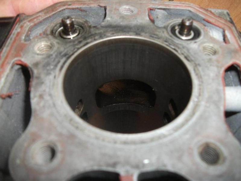

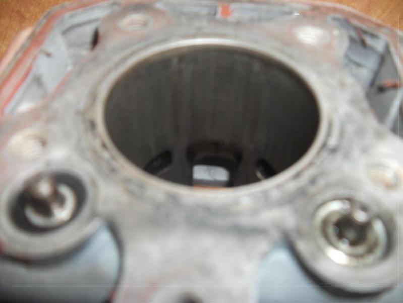

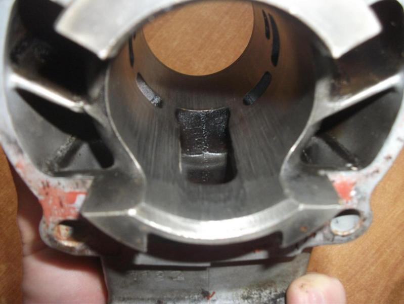

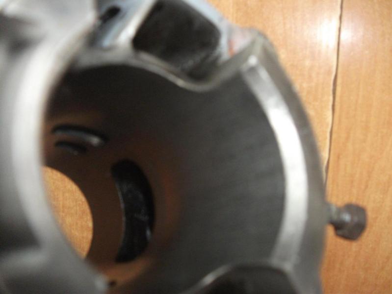

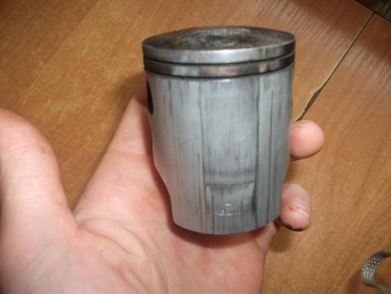

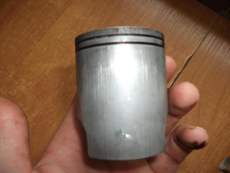

zupka Opublikowano 24 Listopada 2013 Udostępnij Opublikowano 24 Listopada 2013 Witam mam problem z Cylindrem w kmx 125 (96rok) chciałem wymienić tłok bo już była słabiutka kompresja, zdjąłem głowice , poruszałem tłokiem jak był u samej góry cylindra i jest wyczuwalny luz miedzy ściankami cylindra a tłokiem , i nie wiem czy nicasil sie wytarł czy tłok taki spracowany , a ile ma on motogodzin tez nie wiem , Moto kupiłem i poprzedni właściciel nic nie wiedzial kiedy był tłok zmieniany ,on nie zmieniał , Wiem ze koszt Nałożenia Nicasilu jest spory , A w przyszłym sezonie mam zamiar moto zmienic i nie chcę pchać się w koszta . Sam nie potrafię stwierdzić w jakim stanie jest nicasil ,a tez nie znam nikogo kto bym mógł to sprawdzić i powiedziec czy honowanie cylindra wystarczy czy trzeba nałożyć nowy nicasil , Dlatego zwracam sie do was , o jakieś wskazówki i kierunek co z tym zrobić PS. w tyg postaram sie zmierzyć średnice cylindra , Ale tłok miał rozmiar 53,96 Oto kilka fotek : Cytuj Odnośnik do komentarza Udostępnij na innych stronach Więcej opcji udostępniania...
majster128 Opublikowano 1 Grudnia 2013 Udostępnij Opublikowano 1 Grudnia 2013 Nicasil wygląda, że jest dobry. Wystarczyłoby honowanie.Tłok raczej już przejechał swoje. Cytuj Remonty silników, zawieszeń, tulejowanie, szlify, wymiany korbowodów, naprawa wałów. Mycie gaźników w przemysłowej Myjni Ultradźwiękowej. Serwisówki do Motocyklihttp://serwisowki.ubf.pl/ Odnośnik do komentarza Udostępnij na innych stronach Więcej opcji udostępniania...
Shadow878 Opublikowano 2 Grudnia 2013 Udostępnij Opublikowano 2 Grudnia 2013 Musisz zmierzyć średnicę cylindra - serwisówka podaje, że standardowa średnica cylindra wynosi 54.000-54.015, a granica zużycia cylindra wynosi 54.09.Tłok, tak jak wspomniał kolega wyżej, już swoje przeszedł, bo widać przedmuchy na wysokości dolnego pierścienia. Cytuj Odnośnik do komentarza Udostępnij na innych stronach Więcej opcji udostępniania...
zupka Opublikowano 4 Grudnia 2013 Autor Udostępnij Opublikowano 4 Grudnia 2013 Witam mierzyłem ,Cylinder to mial 54,000 i z jednej strony 2 setki mu uciekały ,Ale mam juz wszystko załatwione , cylinderek bd honowany i nowy tłoczek dostanie i powinno latać ;) Dzięki wielkie za pomoc ;) Cytuj Odnośnik do komentarza Udostępnij na innych stronach Więcej opcji udostępniania...
