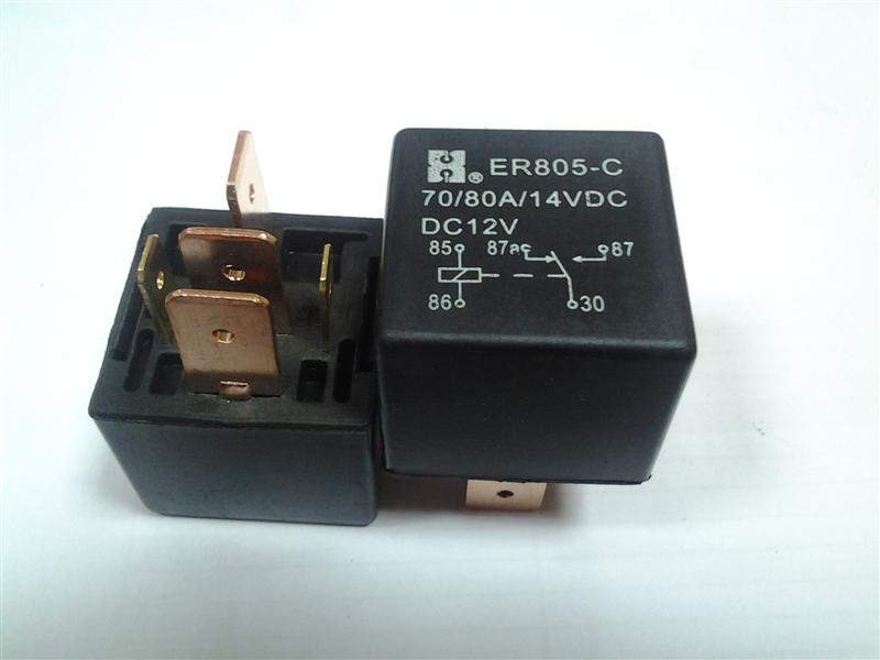

Polecam przerobić sobie na taki http://www.przedrajdem.pl/images/przekaznik%2070-80a.jpg
kosztuja pare zł i mniej się psują :)
Tak czy inaczej rozwiązałeś swój problem - do wymiany przekaźnik :)

Ten skręcany na 2 kable kosztuje w granicach 30zł a ten zwykły przekaźnik z wsuwkami 2-3 zł.
