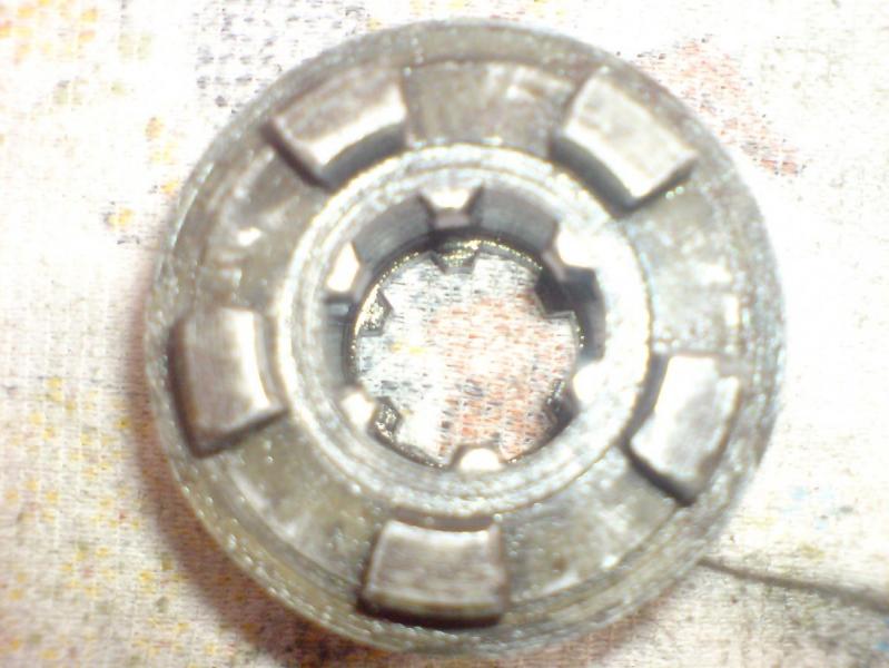

raper19 Opublikowano 21 Marca 2013 Autor Udostępnij Opublikowano 21 Marca 2013 Czy w ten o to tryb przychodzi jakas podkladka ? widac w nim okragle wciecie moze to przyczyna blokujacych sie biegow?? Cytuj Odnośnik do komentarza Udostępnij na innych stronach Więcej opcji udostępniania...
Dexster Opublikowano 21 Marca 2013 Udostępnij Opublikowano 21 Marca 2013 Kolego, wpisujesz w google 'schemat skrzynia wsk 125' i wyskakuje Ci wszystko jak na tacy i sprawdzasz, a jak już dajesz zdjęcie, to z dalszej odległości. Cytuj Odnośnik do komentarza Udostępnij na innych stronach Więcej opcji udostępniania...
wueska Opublikowano 21 Marca 2013 Udostępnij Opublikowano 21 Marca 2013 Nawet na tym zdjęciu widzę uszkodzone sprzęgła kłowe. Cytuj Odnośnik do komentarza Udostępnij na innych stronach Więcej opcji udostępniania...
