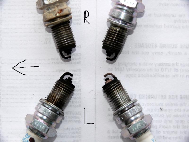

auron Opublikowano 9 Lutego 2013 Udostępnij Opublikowano 9 Lutego 2013 Pierwszy post więc witam wszystkich serdecznie.Motor to Suzuki Madura GV 700 1985 Mam problem, który polega na wyraźnym spadku mocy przy dużym otwarciu przepustnic. Kiedy przesadzę z gazem to motor zachowuję się tak jakbym całkiem gaz odciął. Na obrotach jałowych i średnich chodzi raczej bez zarzutu i zapala bez problemu.Gaźniki są świeżo po rozbieraniu i czyszczeniu. Raczej nie było się do czego przyczepić jeśli chodzi o stan ich części. Również świeżo po synchronizacji tyle, że we własnym zakresie na nowych niesprawdzanych nigdzie wakuometrach.Sprawdzałem poziom paliwa w gaźnikach i idealny nie jest. W jednym ok 1-2 mm za nisko, a w pozostałych po 1-2 mm za wysoko. Ciężko było o precyzję pomiaru bo przy gaźnikach jest bardzo mało miejsca. Sprawdzałem ciśnienie sprężenia i mniej więcej jest dobrze.Spojrzałem na świece i różnią się od siebie co widać na zdjęciu. Świece są po pracy na stojącym motorze podczas synchronizacji, sprawdzania poziomu itp. przejechałem się tylko z 1 km od czasu złożenia motoru. Pogoda nie pozwala na więcej. Nie wiem czy praca na postoju ma wpływ na kolor świec. Ta jedna jaśniejsza czyli lewy tył jest w parze z gaźnikiem który miał jakby za niski poziom paliwa. Gdzie szukać powodu problemu z dławieniem? Na pierwszy plan rzuca się nierówny poziom paliwa ale czy to może być źródłem to nie wiem. Za cienki jeszcze jestem.Ogólnie to jestem początkującym amatorem jeśli chodzi o mechanikę. Wspomniany motor jest moim drugim w życiu. Uczę się sam głównie na podstawie serwisówek i z narzędziami w rękach. Pierwszy silnik (KLX 250 '94) rozebrałem do ostatniego trybika bo pękł mi wałek zdawczy. Złożyłem i chodzi już ze dwa lata więc tragedii chyba ze mną nie ma. Pozdrawiam i proszę o pomoc. Cytuj Odnośnik do komentarza Udostępnij na innych stronach Więcej opcji udostępniania...

KARDAN-IN Opublikowano 9 Lutego 2013 Udostępnij Opublikowano 9 Lutego 2013 Po wyglądzie świec zapłonowych widać że jest potrzebna regulacja mieszanki/gażników. I jeżeli stwierdzisz że paliwo dociera normalnie do gażników, to taką regulację trzeba będzie wykonać, i wszystko bedzie dobrze. Szkoda że mamy jeszcze zimę, bo latem ta regulacja składu mieszanki, jest bardziej czytelna. Cytuj Odnośnik do komentarza Udostępnij na innych stronach Więcej opcji udostępniania...
Adam M. Opublikowano 9 Lutego 2013 Udostępnij Opublikowano 9 Lutego 2013 Te swiece akurat niczego nie pokaza - silnoik chodzil na luzie a swiece sa zle zfotografowane. Cytuj Odnośnik do komentarza Udostępnij na innych stronach Więcej opcji udostępniania...
