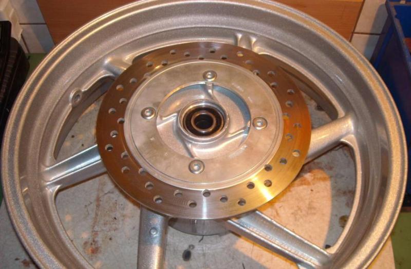

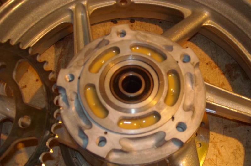

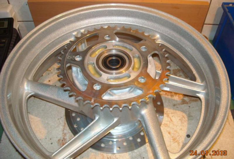

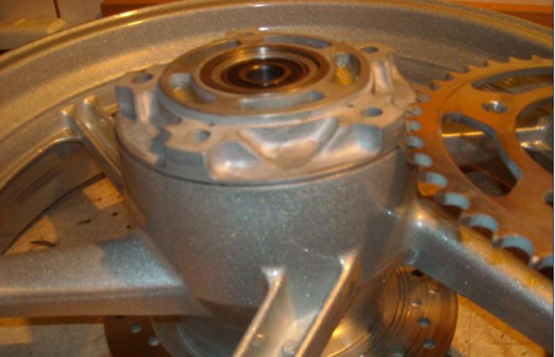

bnuc Opublikowano 24 Stycznia 2013 Autor Udostępnij Opublikowano 24 Stycznia 2013 Znalazłem trochę czasu i jakąś lewą kaskę i pomału zaczynam przeróbkę. Narzazie mam tylko tylne koło i sprawa wygląda następująco:- tylne kółeczko od cbr f2 - tak jak to Koledzy sugerowali (wypiaskowane, pomalowane proszkiem na srebrny metalik-140zł z zabierakiem i zębatką)- zębatka została od f2 lecz stoczona na 5,8 mm i pocynkowana (trochę jest nie po układzie bo zębatka ma 42 zęby a obecna w kołach cross mam 50 – wiąże się to z tym, że przy wymianie kół muszę wymieniać łańcuch, lub założyć inną zębatkę w zakresie 45-48)- tarcza od cb 500 (pocynkowana i delikatnie przetoczona -udało się kupić za 50zł)Teraz parę słów odnośnie przeróbki. A więc stoczyłem zabierak tak aby odległość między tarczą a zębatką wynosiła tyle co w kołach cross, należy wziąć pod uwagę osiowość koła. Patrząc po necie widziałem różne sposoby montowania zabieraka do felgi - począwszy od spawania, po przez tulejowanie. Ja wybrałem opcję tulejowania (na focie widać wprasowany pierścień między felgą a wewnętrzną stroną zabieraka. Tulejowanie stanowi połączenie sztywne i trzeba wyeliminować ruch zabieraka to w przód przy dodaniu gazu, to w tył przy hamowaniu silnikiem - w przeciwnym wypadku tuleja się wyrobi i zabierak nam odpadnie. Ja postanowiłem usunąć klocki gumowe (które są elastyczne i pozwalają na ruch zabieraka) i zastąpiłem je specjalną żywicą epoksydową. Dokonałem kilka odwiertów w zabieraku w górnej części (otworów nie widać bo są zalane żywicą - kolor kremowy na focie), następnie wprasowałem zabierak i zalałem komorę piasty zalewą. Po utwardzeniu zalewa staje się twarda i w sposób trwały i sztywny unieruchomiła zabierak.Rozważałem także opcję obsadzenia zabieraka na nowej tulei z łożyskiem, ale jest bardzo ciasno i wydało mi się to nie możliwe (cały czas miałem na uwadze osiowość koła, można by było przesunąć koło w prawo, zrobiło by się i miejsce na nowe gniazdo z łożyskiem, ale koło było by poza osią).Jeżeli chodzi o łożyska, to nie udało mi się namierzyć nowych o średnicy 47/22 i zostaję przy 47/20. Wiąże się z zastosowaniem cieńszej ośki. Zamierzam kupić oś z cebry , skrócić ją i dopasować do potrzebnego rozmiaru, ale to dopiero będę robił, także na razie na tyle. Cytuj Odnośnik do komentarza Udostępnij na innych stronach Więcej opcji udostępniania...

bnuc Opublikowano 25 Stycznia 2013 Autor Udostępnij Opublikowano 25 Stycznia 2013 Panowie, czy ktoś się wie lub może zmierzyć jaki jest rozstaw piasty tylnej między tarczą a zębatką w kole supermoto?Ja swoją przetoczyłem na taki rozmiar jak fabryczne koło cross, lecz zastanawiam się czy przy oponie 160 łańcuch nie będzie latał po gumie.Dajcie też znać jaką macie odległość łańcucha od opony. Cytuj Odnośnik do komentarza Udostępnij na innych stronach Więcej opcji udostępniania...

bnuc Opublikowano 25 Stycznia 2013 Autor Udostępnij Opublikowano 25 Stycznia 2013 olać to, ja czekam aż Bnuc ogarnie temat do końca i w jednym poście na zakończenie opisze co i jak dlaczego za ile od kogo i będzie zajefajnie :) No na to to musimy jeszcze trochę poczekać :) Panowie, czy ktoś się wie lub może zmierzyć jaki jest rozstaw piasty tylnej między tarczą a zębatką w kole supermoto?Ja swoją przetoczyłem na taki rozmiar jak fabryczne koło cross, lecz zastanawiam się czy przy oponie 160 łańcuch nie będzie latał po gumie.Dajcie też znać jaką macie odległość łańcucha od opony. Przypomnę sie jeszcze :) Cytuj Odnośnik do komentarza Udostępnij na innych stronach Więcej opcji udostępniania...

skalim1 Opublikowano 25 Stycznia 2013 Udostępnij Opublikowano 25 Stycznia 2013 (edytowane) Opisz mi trochę o tym tulejowaniu- rozumiem że wywaliłeś tuleję z łożyskiem tą oryginalną co jest, wstawiłeś dłuższą i zwiększyłeś otwór w zbieraczu żeby się spasowało? Ile zebrałeś ze zbieracza spod tarczy? U mnie wyjdzie mniej więcej 10mm... Nie licząc tulei i zbieraka przy samym kole prowadziłeś jakąś obróbkę mechaniczną? Mam oś 25mm, łożyska będę pchał 25x47x15. Są 1mm szersze ale mam nadzieję że tyle miejsca się znajdzie... W DRZ miałem przekładkę od GS500, tarcze zostały seryjne - tylna przetoczona na mniejszą, wymiana łożysk, tulejek i dorobienie adaptera. Zabawy mniej ale felgi od F2 ładniejsze no i szersze, można spokojnie śmigać na 160. Edytowane 25 Stycznia 2013 przez skalim1 Cytuj Odnośnik do komentarza Udostępnij na innych stronach Więcej opcji udostępniania...
