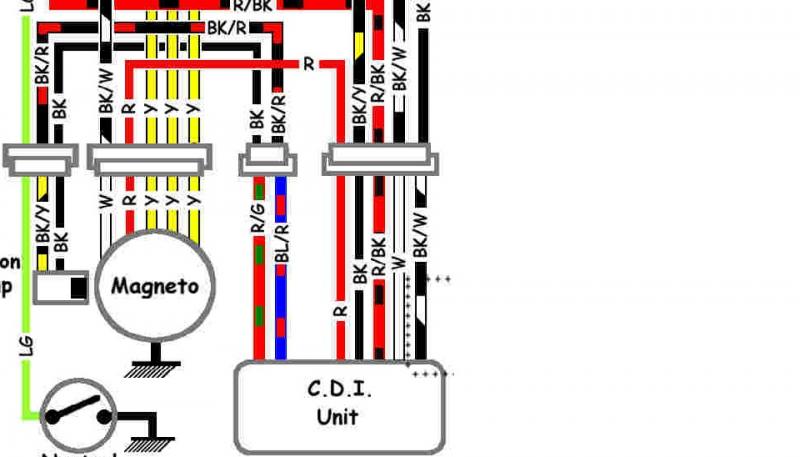

Lexus Opublikowano 2 Października 2012 Udostępnij Opublikowano 2 Października 2012 Witam,Kupiłem instalacje do klr-a i wszystkie kostki pasują.Ale od impulsatora przy motocyklu są inne kolory kabli niż na schemacie i nie ma kostki. Chciałem zapytać czy można to sprawdzić który kabel jest BK czy BK/R ?Czy jest to bez różnicy w jakiej kolejności podepnę kable do modułu ? Cytuj Odnośnik do komentarza Udostępnij na innych stronach Więcej opcji udostępniania...
nabokow Opublikowano 2 Października 2012 Udostępnij Opublikowano 2 Października 2012 Jeśli po kolorach przewodów nie można dojść jak to ma być, to podłączasz jakkolwiek i za pomocą lampy stroboskopowej sprawdzasz moment występowania iskry, jeśli jest źle, to odwracasz połączenie. Cytuj https://www.youtube.com/watch?v=4bOYumujA_k Odnośnik do komentarza Udostępnij na innych stronach Więcej opcji udostępniania...

nabokow Opublikowano 9 Października 2012 Udostępnij Opublikowano 9 Października 2012 a dlaczego iskra mialaby wystapic w innym momencieDlatego, że odwrócona byłaby kolejność powstawania półfal napięcia. skad 100% pewnosc, ze nie uszkodzi modulu? Z pewnymi radami trzeba ostroznie...100% pewności nigdy z niczym nie można mieć, ale tutaj mam wystarczającą pewność, żeby taką radę dawać. Cytuj https://www.youtube.com/watch?v=4bOYumujA_k Odnośnik do komentarza Udostępnij na innych stronach Więcej opcji udostępniania...
