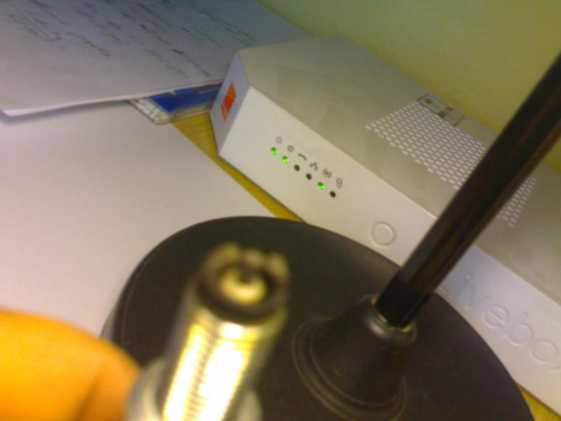

Świeca po ostatniej jezdzie (próbie) wyglada nastepujaco elektrody bez nalotu raczej stan "normalny" jednak powyzej elektrod widac nagar troche taki pierscień na swiecy przejechane łacznie z 40 km ( jakby za bogata mieszanka?) dodaje zdjecie ale marnej jakosci (za co z góry przepraszam), post-63633-0-13910500-1343931062_thumb.jpg

Czy mozesz jeszcze raz zrobic to zdjecie osiagajac ostrosc wizerunku swiecy ( izolatora i elektrod ) taka jaka ma widoczny z tylu

Z tego co widze, a niewiele widze to wydaje mi sie ze izolator swiecy jest bialy.
Czy to prawda ?
Ze zdjeciem bedzie problem moze takie post-63633-0-75979700-1343997467.jpg (tez wszystkiego niestety nie widac)
izolator od czoła jest biały (bardziej moze szary cos jakby delikatnie w braz wpadło bardzo jasne odcienie), w głąb jest czarny,elektrody delikatny nalot czarnego na bardzo jasnym brazie powiedzmy kolor podobny do "przechodzonej" (kilka lat w obiegu) jedno groszówki
