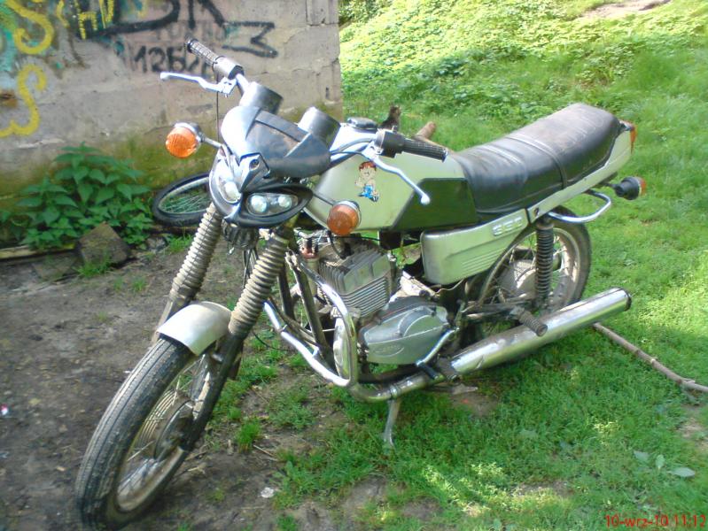

misiek93350 Opublikowano 30 Grudnia 2011 Udostępnij Opublikowano 30 Grudnia 2011 (edytowane) Witam wszystkich mam problemy z moją jawa 350 ts :angry: mianowicie jak chcę zmienic bieg na wyzszy to włącza mi sie starter oraz gdy jade dość szybko jakies 700 metrów to w pewnym momęcie zaczyna ją jagby dusic na skótek braku paliwa ( tak pszypuszczam) niemam zielonego pojęcia czym to jest spowodowane ponieważ kranik oraz gaznik są wyczyszczone prosze o pomoc bo niemam juz do niej siły Edytowane 30 Grudnia 2011 przez misiek93350 Cytuj Odnośnik do komentarza Udostępnij na innych stronach Więcej opcji udostępniania...

_Jerry_ Opublikowano 3 Stycznia 2012 Udostępnij Opublikowano 3 Stycznia 2012 Poziom paliwa to 11 mm +/-1mm od górnej krawędzi komory. Inaczej. Odkręcasz gaźnik i komorę od gaźnika (4 śruby od spodu) zakładasz wężyk na kranik i puszczasz paliwo. Jak przestanie lecieć (zobaczysz paliwo w wężyku) zakręć kranik i delikatnie zdejmij komorę. W komorze masz paliwo i jego poziom powinien oscylować w okolicach takiej wypustki w środku komory (zdejmiesz zobaczysz) tj ok tych 11 mm od górnej krawędzi. Jeśli jest inaczej to regulujesz doginając i odginając blaszkę zamykającą zaworek na pływakach. Najpierw sprawdź (zanim zaczniesz regulować poziom paliwa) jak paliwo leci z kranika, być może kranik jest zapchany albo spuchła gumowa uszczelka w kraniku. Paliwo ma lecieć mocnym strumieniem a nie kapać.Tak jak ktoś pisał zobacz jaki kolor ma świeca. Sprawdź ustawienie zapłonu -> 2,7mm przed GMP i między 0,3 a 0,4 mm przerwa na przerywaczach w GMP. Z tym przeskakiwaniem dźwigni od biegów to może być ta sprężynka o której już pisali albo wyrobiony wałek. To sprawdzisz po zdemontowaniu pokrywy sprzęgła (spuść najpierw olej). Za to zabierz się na spokojnie do demontażu pokrywy ustaw kopniak w poz do rozruchu, po zdemontowaniu pokrywy obejrzyj dokładnie jak ten wałek tam siedzi żebyś wiedział jak to potem poskładać. PozdrJerry Cytuj Odnośnik do komentarza Udostępnij na innych stronach Więcej opcji udostępniania...
qurim Opublikowano 8 Stycznia 2012 Udostępnij Opublikowano 8 Stycznia 2012 Słitaśna Jawa. Do twarzy jej z tym czerwonym silikonem pod pokrywą sprzęgła. Cytuj MotorcycleStorehouse Dealer. Wszystko do Twojego amerykańskiego motocykla! Kiedy umrę pochowajcie mnie twarzą do dołu aby cały świat mógł pocałować mnie w dupę. Odnośnik do komentarza Udostępnij na innych stronach Więcej opcji udostępniania...
_Jerry_ Opublikowano 9 Stycznia 2012 Udostępnij Opublikowano 9 Stycznia 2012 Kurde dopiero się przyjrzałem, Ty tam nie masz Airboxa? Może zacznij od odbudowania dolotu i potem martw się regulacjami gaźnika. Cytuj Odnośnik do komentarza Udostępnij na innych stronach Więcej opcji udostępniania...
