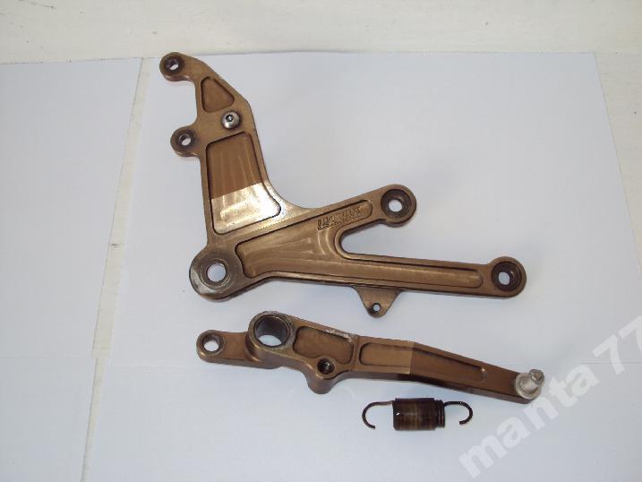

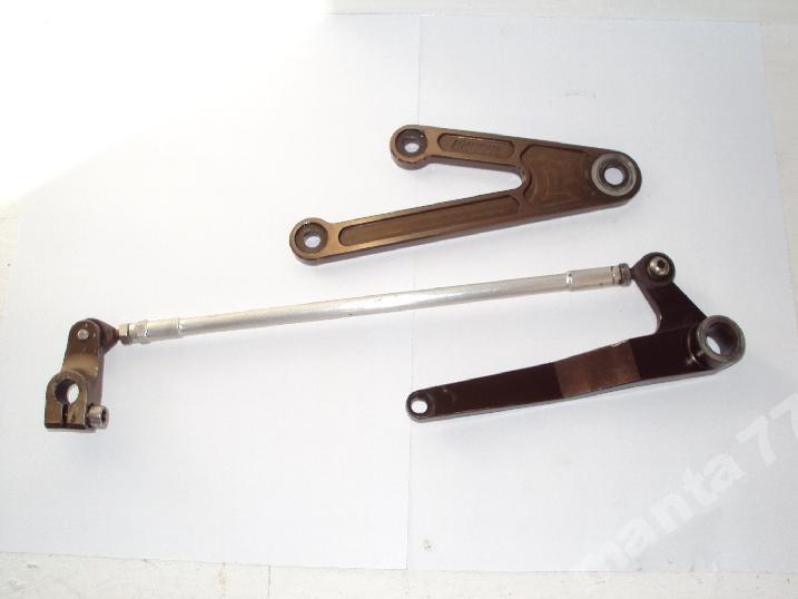

Limo Opublikowano 3 Grudnia 2011 Udostępnij Opublikowano 3 Grudnia 2011 Czy orientuje się ktoś jak założyć dźwignie na te sety, bo ja nie mam pomysłu? Będę wdzięczny za jakieś podpowiedzi :flesje: Cytuj Why... So... Serious Odnośnik do komentarza Udostępnij na innych stronach Więcej opcji udostępniania...
theodor. Opublikowano 3 Grudnia 2011 Udostępnij Opublikowano 3 Grudnia 2011 Brakuje na fotce tulejki wchodzącej w oś obrotu dźwigni i przez którą przechodzi śruba mocująca stopkę.Ta tuleja powinna być minimalnie dłuższa niż szerokość dźwigni by ta swobodnie sie obracała. Cytuj http://ducatisti.pl/ PORTAL POŚWIĘCONY MARCE DUCATIhttp://motomaniax.pl/ jedyny 100% serwis ducati w warszawie Odnośnik do komentarza Udostępnij na innych stronach Więcej opcji udostępniania...
Limo Opublikowano 3 Grudnia 2011 Autor Udostępnij Opublikowano 3 Grudnia 2011 Brakuje na fotce tulejki wchodzącej w oś obrotu dźwigni i przez którą przechodzi śruba mocująca stopkę.Ta tuleja powinna być minimalnie dłuższa niż szerokość dźwigni by ta swobodnie sie obracała.Tak myślałem. Trzeba by dotoczyć. Czy przeciętny tokarz poradzi sobie z taką operacją? Może możecie polecić jakichś fachowców? Cytuj Why... So... Serious Odnośnik do komentarza Udostępnij na innych stronach Więcej opcji udostępniania...
murgal Opublikowano 3 Grudnia 2011 Udostępnij Opublikowano 3 Grudnia 2011 Jak podasz wymiary to ci dotoczy. To nie jest żadna filozofia ;) Cytuj KUPIE MOTOCYKL BEZ PRAWA DO REJESTRACJI ROCZNIK 2006< , KONTAKT PW! Odnośnik do komentarza Udostępnij na innych stronach Więcej opcji udostępniania...
theodor. Opublikowano 3 Grudnia 2011 Udostępnij Opublikowano 3 Grudnia 2011 Każdy tokarz poradzi sobie z takim elementem.Na fotce niewyraźnie widać, ale chyba masz w dźwigniach tulejki z brązu lub mosiądzu. W takim razie może to być wytoczone z aluminium. Cytuj http://ducatisti.pl/ PORTAL POŚWIĘCONY MARCE DUCATIhttp://motomaniax.pl/ jedyny 100% serwis ducati w warszawie Odnośnik do komentarza Udostępnij na innych stronach Więcej opcji udostępniania...
