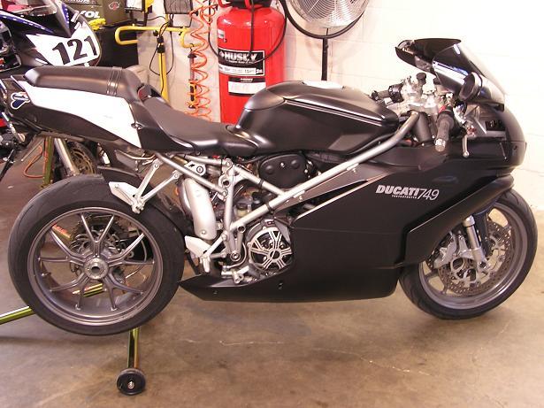

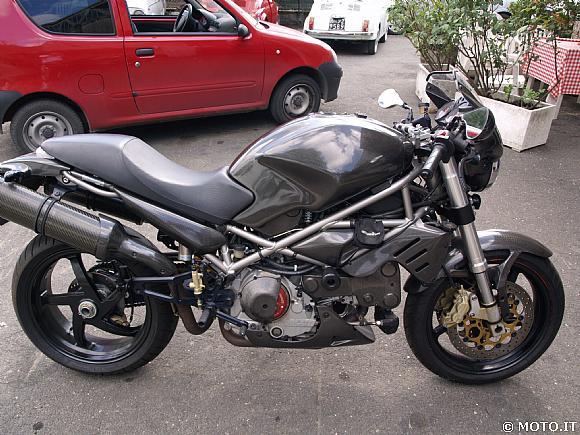

CHALSKI Opublikowano 20 Października 2011 Udostępnij Opublikowano 20 Października 2011 Można jak widać na niżej załączonych fotkach , kwestia tylko budżetu... Pozdrawiam Cytuj Odnośnik do komentarza Udostępnij na innych stronach Więcej opcji udostępniania...
zolw.poz Opublikowano 20 Października 2011 Autor Udostępnij Opublikowano 20 Października 2011 (edytowane) Dzieki mimo wszystko .Wiadomo ze wolalbym oryginalny wahacz od duca , ale niestety nie mozna ich nigdzie dostac :/ a jesli by byl to podejrzewam ze bylby kilkukrotnie drozszy niestety ... dlatego tez wpadl mi w oko ten od vfr. bede staral sie porownac wymiary po serwisowkach itp . ale gdyby ktos jescze mial pomysl jak sprawdzic czy mozna i jak zamontowac to byloby fajnie .Kolego CHALSKI mozna lub nie mozna , nie widze zeby byl to wahacz od vfr poniewaz felga ma oryginalne mocowanie na jedna srobe jak w s2r a nie na 4 jak w vfr. ktos do 749 zalozyl oryginal o ktory jest ciezko jak juz wyzej pisalem... a drugi obrazek to moim zdaniem fabryczny s4r biorac pod uwage chlodnice itp. ze zmienionym ukladem wydechowym w ktorym fabrycznie wychodzil monowahacz. Edytowane 20 Października 2011 przez zolw.poz Cytuj Odnośnik do komentarza Udostępnij na innych stronach Więcej opcji udostępniania...
CHALSKI Opublikowano 20 Października 2011 Udostępnij Opublikowano 20 Października 2011 (edytowane) W obu przypadkach maja założone wahacze od 996 i na tym na twoim miejscu bym się skupił wiele części w ducati można wymieniać między modelami. Monterek ten na dole to jest właśnie model s4( popatrz na kapy od pasków brak uchwytów na sety dla pasażera na ramie a założone to Ducati Performance, a zegary analogowe) ze mienionym wahaczem mam więcej jego fotek bo zastanawiałem się nad tym tematem, po serwisówkach wątpię że się tobie uda określić możliwość zamiany najpewniejszym byłoby pojechać z nim i motorem do dobrego mechanika ale pewnie to nie wchodzi w grę a co do kosztów wahacza swingarm to popatrz na eBay albo ma moto.it jest tam sporo używanych części i można cały kompletny wahacz dostać za naprawdę nie wielkie pieniądze( ale nie ominie ciebie kosz wymiany zębatek i łańcucha )plus oczywiście jeszcze felga to może być nawet droższe niż on sam. Jakiś czas temu widziałem na moto.it komplet z amortyzatorem i felgą za 500$ dobra cenaPozdrawiam Edytowane 20 Października 2011 przez CHALSKI Cytuj Odnośnik do komentarza Udostępnij na innych stronach Więcej opcji udostępniania...
