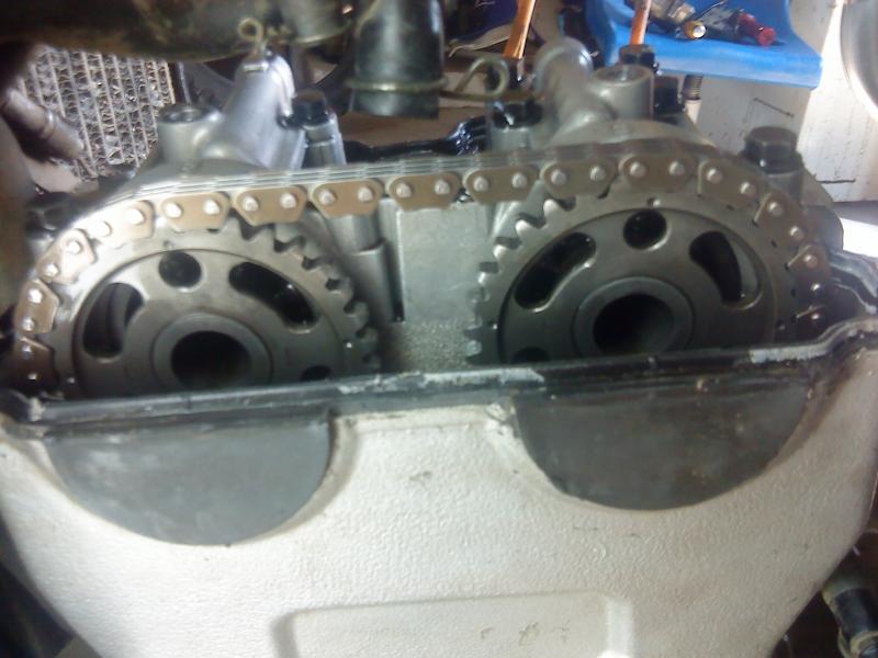

Pawlo190i Opublikowano 2 Sierpnia 2011 Udostępnij Opublikowano 2 Sierpnia 2011 Witam. W załącznikach wstawiam zdjęcie ustawionego rozrządu . Ustawiał ktoś już i się udzieli troszkę? Tutaj podaje link do stronki z innym ustawieniem rozrządu:http://www.thumperfaq.com/yz_timing.htm#Timing które prawidłowe? zaznaczam, że łańcuszek rozrządu jest nowy i zakładany w serwisie.mogło coś się przestawić skoro nie wchodzi na obroty? tłok jest w pozycji GMP ( i w okienku kontrolnym na literce ,,I'') Cytuj Odnośnik do komentarza Udostępnij na innych stronach Więcej opcji udostępniania...
MOC Opublikowano 2 Sierpnia 2011 Udostępnij Opublikowano 2 Sierpnia 2011 Po mojemu wyglada na ustawiony poprawnie, ale to tak ze zdjecia wnioskuje i opisu... Czy problemy z moto zaczely sie po wymianie rozrzadu :icon_question: Cytuj Odnośnik do komentarza Udostępnij na innych stronach Więcej opcji udostępniania...
Rams Opublikowano 2 Sierpnia 2011 Udostępnij Opublikowano 2 Sierpnia 2011 Przypatrz się na znaki one nie są równo zwłaszcza wałek ssący. Cytuj Odnośnik do komentarza Udostępnij na innych stronach Więcej opcji udostępniania...
Patryk_mx Opublikowano 2 Sierpnia 2011 Udostępnij Opublikowano 2 Sierpnia 2011 Źle ustawiony, między górną kropką na wałku ssącym i wydechowym ma być 12 nitów w łańcuszku rozrządu, u Ciebie jest 13. Z reszta widać, że wałek ssący nie dokońca się pokrywa z płaszczyzną głowicy Cytuj Odnośnik do komentarza Udostępnij na innych stronach Więcej opcji udostępniania...
Pawlo190i Opublikowano 2 Sierpnia 2011 Autor Udostępnij Opublikowano 2 Sierpnia 2011 to ciekawe bo dawał na takim ustawieniu ostro :icon_twisted: zobaczę co jest przyczyną i dam znać jutro Cytuj Odnośnik do komentarza Udostępnij na innych stronach Więcej opcji udostępniania...
Patryk_mx Opublikowano 2 Sierpnia 2011 Udostępnij Opublikowano 2 Sierpnia 2011 Pytanie jeszcze, bo jest to WR i czy teraz nie masz ustawionego rozrządy na tak zwany "yzf timing" bo tam się właśnie przestawia wałek ale wydechowy o 1 ząbek a nie ssący Cytuj Odnośnik do komentarza Udostępnij na innych stronach Więcej opcji udostępniania...
JanuszK30 Opublikowano 3 Sierpnia 2011 Udostępnij Opublikowano 3 Sierpnia 2011 Źle ustawiony, między górną kropką na wałku ssącym i wydechowym ma być 12 nitów w łańcuszku rozrządu, u Ciebie jest 13. Z reszta widać, że wałek ssący nie dokońca się pokrywa z płaszczyzną głowicyma byc 13, a z tym pokryciem to nie do konca tak jest jak sadzisz Cytuj Mechanika Motocyklowa Odnośnik do komentarza Udostępnij na innych stronach Więcej opcji udostępniania...
