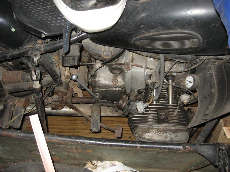

Witam,
Mam taki mały temat. Kupiłem ruska K-650 (skrzynia identycznie wyglada jak w K-750). Mam problem z odpalaniem ponieważ starter zazębia się w połowie jego obrotu. Powinien zazębiać się mniej więcej od góry. Zanim rozbiorę skrzynię wolę zasięgnąć opini, na co należy w takiej sytuacji zwrócić w pierwszej kolejności uwagę. Dziękuję za każdą wypowiedz na temat.
Może masz wypieprzony wieniec a może piesek z nim współpracujący. W przypadku pieska to wystarczy obrócić albo obrobić kątówką cześć współpracującą. A jak wieniec to do wymiany. Z tym, ze wieniec emki do tego typu skrzyni różni się o kilka milimetrów - wiec jak będziesz kupował to uważaj.
