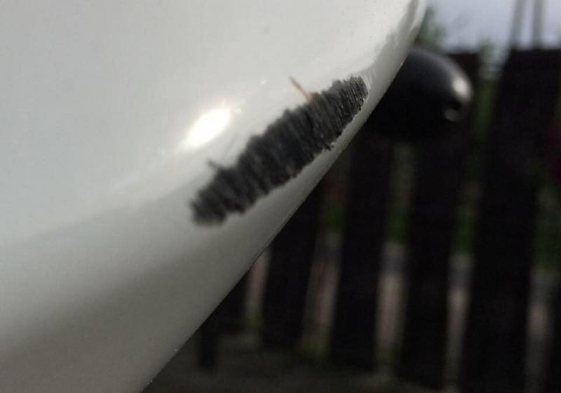

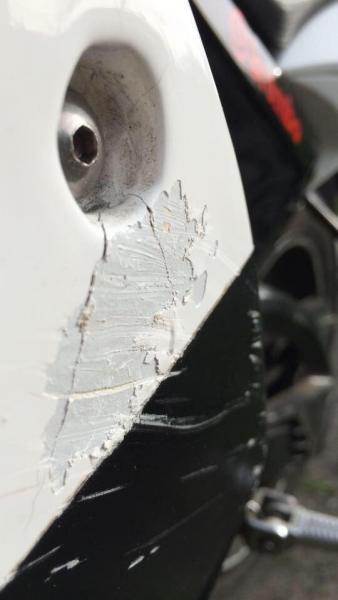

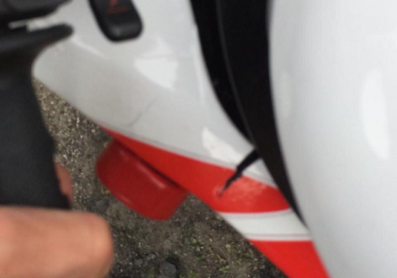

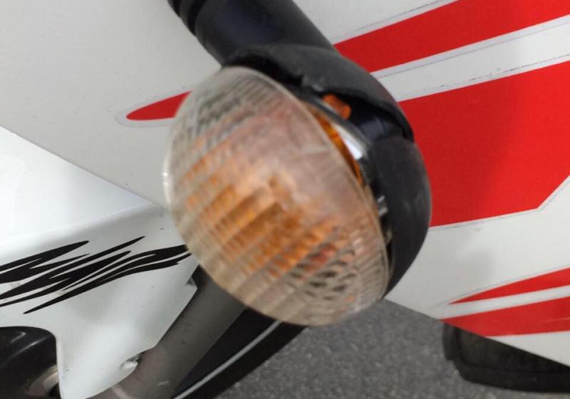

Witam.
Mam pewien problem....
Dzisiaj podczas standardowej przejażdżki na zakręcie wyleciał mi kot co zmusiło mnie do zahamowania...
Oczywiście wiadomo jak się kończy hamowanie na zakręcie...
Moje pytanie jest takie: czy da się jakoś ocalić plastiki żeby spowrotem wróciło do dawnej formy ?post-81638-0-87643700-1431457243_thumb.jpgpost-81638-0-55878400-1431457249_thumb.jpgpost-81638-0-48579300-1431457255_thumb.jpgpost-81638-0-62593600-1431457264_thumb.jpg
Tak, kolejno:
Spawanie plastików, szpachlowanie, szlifowanie, malowanie.
BTW. Twoja oczywistość gleby podczas hamowania w zakręcie wcale nie jest taka oczywista.
Używanie wyszukiwarki też może podać wiele informacji:
http://forum.motocyklistow.pl/index.php/topic/143678-fazer-600-2003r-naprawa-plastikow/
...i tak wszyscy umrzemy...
Cieżko dorwać spawarkę do plastików.
Bardzo dobrym sposobem jest siatka mosiężna ktorą się zatapia lącząc ze sobą plastik w miejscu peknciecia.
Potem szpachla lakier.
Co do hamowania w zakręcie.. Jak monter napisał, to nie taka oczywista oczywistość.
Damian85: ,,Łapy mają być luźne i mają sobie "dyndać", tj. wisieć jak flaki.”
Wybór spawarek jest :
http://allegro.pl/listing/listing.php?bmatch=s0-mt-0113&order=d&string=spawarka+do+plastik%C3%B3w
Połączenie metody zatapiana sztyftów, siatki czy zszywek a później spawanie będzie perfekcyjnym rozwiązaniem.
