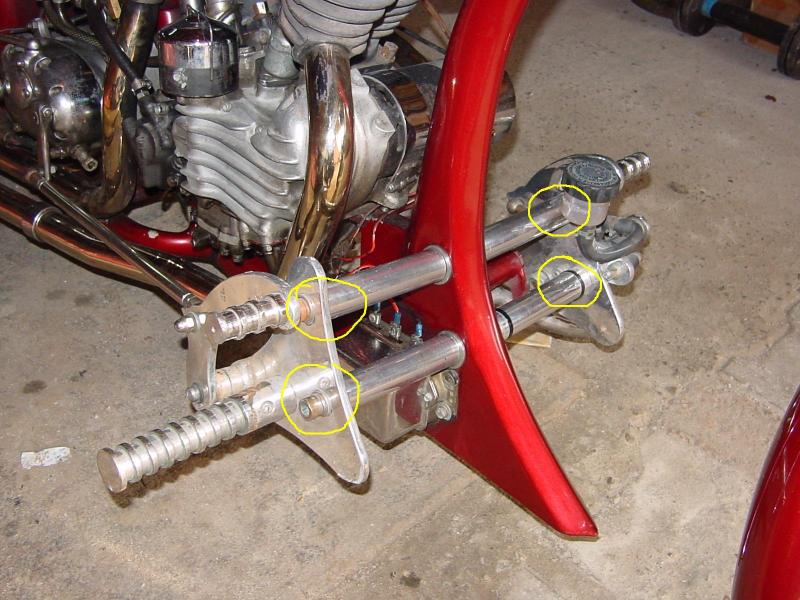

rasta Opublikowano 8 Maja 2011 Udostępnij Opublikowano 8 Maja 2011 Witam,jak wyeliminować drgania silnika w customie na bazie HD z roku '42, które przenoszą się na podnóżki i trochę kierownicę? Czy można próbować jakoś zamortyzować mocowanie silnika do ramy, ew. mocowanie samych podnóżków? Pozniżej zdjęcie mocowania stópek. Pozdrawiam. Cytuj Odnośnik do komentarza Udostępnij na innych stronach Więcej opcji udostępniania...
qurim Opublikowano 8 Maja 2011 Udostępnij Opublikowano 8 Maja 2011 Są na sztywno mocowane do ramy i dość długie więc nie dziwię się że czujesz drgania. Z zawieszeniem silnika można się pobawić ale to gruba zabawa. Łatwiej odizolować podnóżki i kierę tak jak w seryjnych HD czy chociażby podnóżki w japońcach. Kierownicę możesz odizolować poprzez tzw. stabilizatory czyli gumowe tuleje od turystycznych HD. Podnózki doraźnie możesz zrobić montując same podnóżki z dużymi gumowymi wkładkami a nie całe metalowe tak jak masz. Cytuj MotorcycleStorehouse Dealer. Wszystko do Twojego amerykańskiego motocykla! Kiedy umrę pochowajcie mnie twarzą do dołu aby cały świat mógł pocałować mnie w dupę. Odnośnik do komentarza Udostępnij na innych stronach Więcej opcji udostępniania...
rasta Opublikowano 8 Maja 2011 Autor Udostępnij Opublikowano 8 Maja 2011 Dzięki za podpowiedzi. Myślałem jeszcze o zastosowaniu takich amortyzujących połączeń gumowo-metalowych, w miejscach zaznaczonych na żółto. Trzeba by dobrać odpowiednią sztywność, żeby cała konstrukacja nie była zbyt chybotliwa. Cytuj Odnośnik do komentarza Udostępnij na innych stronach Więcej opcji udostępniania...

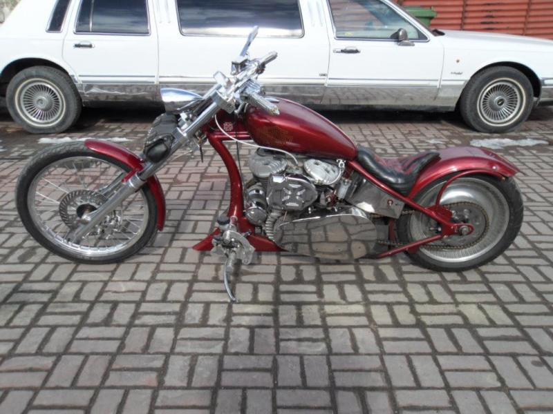

cyborg78 Opublikowano 19 Maja 2011 Udostępnij Opublikowano 19 Maja 2011 A pokaz gdzies fotki calego motocykla, bo widze ze ciekawie zrobiony chyba Cytuj Odnośnik do komentarza Udostępnij na innych stronach Więcej opcji udostępniania...
qurim Opublikowano 19 Maja 2011 Udostępnij Opublikowano 19 Maja 2011 Ano, ciekawie wygląda. Widać skrzynię biegów od Anglika, czyżby BSA? Często się montowało Besy do WL-ki. Cytuj MotorcycleStorehouse Dealer. Wszystko do Twojego amerykańskiego motocykla! Kiedy umrę pochowajcie mnie twarzą do dołu aby cały świat mógł pocałować mnie w dupę. Odnośnik do komentarza Udostępnij na innych stronach Więcej opcji udostępniania...
rasta Opublikowano 29 Maja 2011 Autor Udostępnij Opublikowano 29 Maja 2011 Oto moto w całości. Cytuj Odnośnik do komentarza Udostępnij na innych stronach Więcej opcji udostępniania...
qurim Opublikowano 29 Maja 2011 Udostępnij Opublikowano 29 Maja 2011 Fajny. :clap: Rzadko się widuje zgrabne customy z WL-ki. Cytuj MotorcycleStorehouse Dealer. Wszystko do Twojego amerykańskiego motocykla! Kiedy umrę pochowajcie mnie twarzą do dołu aby cały świat mógł pocałować mnie w dupę. Odnośnik do komentarza Udostępnij na innych stronach Więcej opcji udostępniania...
