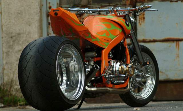

pitner nie widze problemu powiedz na jakiej ramie i co chcesz składac custom street czy caffe po co ci wahacz z vfr są ludzie w kraju co ci zrobią mono wahacz pod motor i koło i ładniejszy od vfr i mozesz miecza razem tustego lacza np 360mm własnie takie koło teraz włozyłem kolesiowi do fat boya masakra jaka krowa
Tak wiem że są w tym kraju ludzie którzy zrobią taki mono wahacz pod każde koło ale też wiem ile takie coś kosztuje a powiem szczerze że na razie nie stać mnie na wahacz za 6 koła może kiedyś. A wahacz od vfr nie jest aż taki zły czy brzydki potrzeba tylko trochę pracy a i efekt będzie w porządku oto przykład

360mm No to kosmos, na pewno rozmiar powala na kolana a co z prowadzeniem? Jak się tym jezdzi? Moim zdaniem 300 to taki kompromis między wyglądem a w miarę normalnym prowadzeniem
Hmm czyli powinno jakoś to grać. Tak dokładnie wszystko będzie odwrotnie tylko czy spełni swoje zadanie i będzie się "kręcić" Zakupiłem wahacz od vfr 750 zastanawiam się tylko czy wejdzie mi tam felga z oponą 240 myślę że powinna do vfr 800 wchodzi na pewno 240 a nawet 280 muszę być dobrej myśli
Jak się chce to się da. :icon_biggrin: Spójrzcie na ten sprzęt - małe, niewinne Suzuki GS500E.
http://www.motorcyclespecs.co.za/Custom%20Bikes/Suzuki%20GS%20500%20E%20%201.jpg
Wahacza VFR jest dość ładny, a i koło też niezłe. Kręcić się będzie, tylko w drugą stronę. :icon_mrgreen: Żarcik. Nie no, jak dobrze rozkminisz to ludzie się nie kapną nawet że to do góry kołami jest założone.
