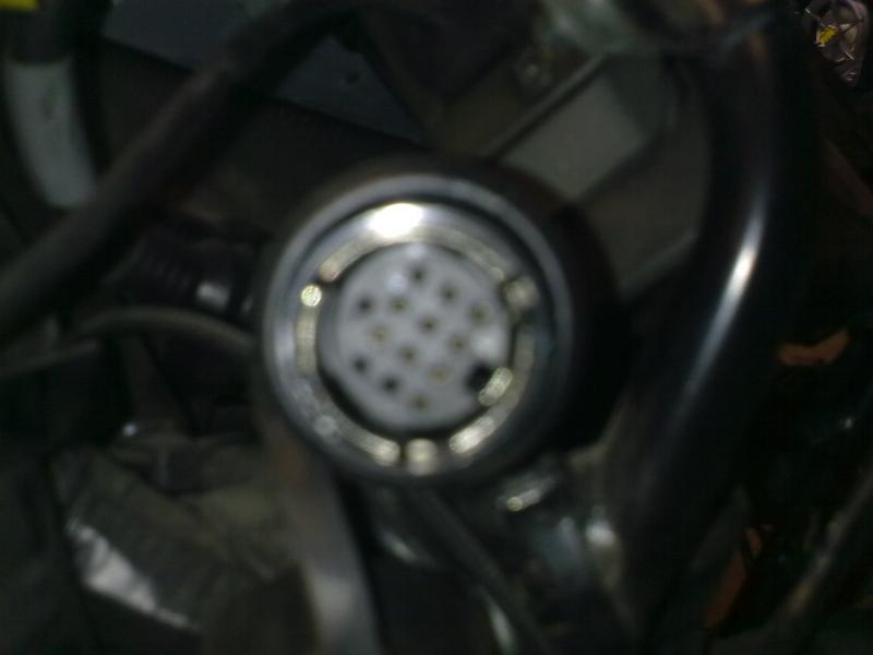

II Artur II Opublikowano 23 Grudnia 2011 Udostępnij Opublikowano 23 Grudnia 2011 OOO TEGO NIE WIEDZIAŁEM.a masz jakiś link do tego?? Może nie akurat do Clariona ale na szybko znalazłem coś takiego http://allegro.pl/zmieniarka-cyfrowa-usb-sd-mp3-kia-oraz-hyundai-i2013176730.html Całkiem możliwe że to by podpasowało. Może nie akurat do Clariona ale na szybko znalazłem coś takiego http://allegro.pl/zmieniarka-cyfrowa-usb-sd-mp3-kia-oraz-hyundai-i2013176730.html Całkiem możliwe że to by podpasowało. Ale zgodnie z tą informacją wtyczka u nas ma więcej pinów http://www.venturers.org/Tech_Library/index.php?action=article&cat_id=002003&id=234 Ale tych cyfrowych zmieniarek jest dużo modeli na pewno można coś dobrać. Cytuj --pozdrawiamArtur Wojtkowski Odnośnik do komentarza Udostępnij na innych stronach Więcej opcji udostępniania...
Dyzio77 Opublikowano 23 Grudnia 2011 Udostępnij Opublikowano 23 Grudnia 2011 To fakt, że u nas piny się różnią... Przepraszam za jakość zdjęcia, ale było robione na szybko, telefonem i innego nie mam. Cytuj Jest wypadek, auto w rowie, Lekarz udziela pomocy rannym, Policja zabezpiecza miejsce zdarzenia, Straż Pożarna neutralizuje wycieki, a po pól godziny przyjeżdżają dzielni Strażnicy ze Straży Miejskiej i wypisują mandat za parkowanie na trawie… Odnośnik do komentarza Udostępnij na innych stronach Więcej opcji udostępniania...
