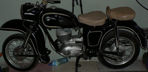

drNO2 Opublikowano 10 Lipca 2009 Udostępnij Opublikowano 10 Lipca 2009 (edytowane) Nie zgodze sie. Kolega pyta o silnik ES 250 czyli Jaskolka a to zupelnie inny silnik. To co mowisz ma zastosowanie do modeli ES 250/2 czyli Trophy, oraz TS 250 Hubert-Moto ma rację, wszystko pasuje - składałem ES250/1 to wiem. Wał, tłok pasują od TS. Łożyska i uszczelniacze wału też (te ostatnie chyba nawet takie same jak w ETZ, tylko mocowane od strony wału w karterach). Bebechy skrzynki pasują od Trphy, chociaż chyba są minimalne różnice przełożeń - bez znaczenia dla jazdy. Inny jest wykrój zębów - co usuwa pewną wadę wczesnych MZ - frez przechodzi tez przez sprzęgła kłowe i wzór zębów z wczesnych ES powoduje przedwczesne ich zużycie i wypadanie biegów. Ja mam w mojej "Jaskółce" mam 1 i 2kę przełożone z Trophy. Edytowane 10 Lipca 2009 przez drNO2 Cytuj Odnośnik do komentarza Udostępnij na innych stronach Więcej opcji udostępniania...

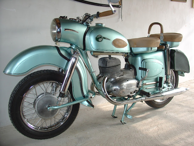

krzycho_r Opublikowano 7 Października 2010 Udostępnij Opublikowano 7 Października 2010 Hubert-Moto ma rację, wszystko pasuje - składałem ES250/1 to wiem. Wał, tłok pasują od TS. Łożyska i uszczelniacze wału też (te ostatnie chyba nawet takie same jak w ETZ, tylko mocowane od strony wału w karterach). Bebechy skrzynki pasują od Trphy, chociaż chyba są minimalne różnice przełożeń - bez znaczenia dla jazdy. Inny jest wykrój zębów - co usuwa pewną wadę wczesnych MZ - frez przechodzi tez przez sprzęgła kłowe i wzór zębów z wczesnych ES powoduje przedwczesne ich zużycie i wypadanie biegów. Ja mam w mojej "Jaskółce" mam 1 i 2kę przełożone z Trophy. Witajcie No cóż każdy składa jak umie. Odpowiedź moja jest mocno spóźniona, ale... Też złożyłem MZ ES... i mam małe obiekcje. W samej MZ ES występowały 4 różne wały , których nie można dowolnie wkładać w różne karterki (nawet ES) po prostu nie zejdą się. Występowały również różne skrzynie(dwa rodzaje o różnych przełożeniach), gaźniki(w Jaskółce2) Główka korbowodu w Jaskółce posiada łożysko ślizgowe, późniejsze miały łożysko igiełkowe. Czyli korbowód jest inny. Tłok podejdzie.Z korbowodem jest trochę zachodu ze względu na masy. Do ES 250/1 można pokusić się adoptujac niektóre części z Trophy . Jedyna rada, jak w większości weteranów-zdobyć silnik na "części" ;) Złozona Składana Cytuj Odnośnik do komentarza Udostępnij na innych stronach Więcej opcji udostępniania...
