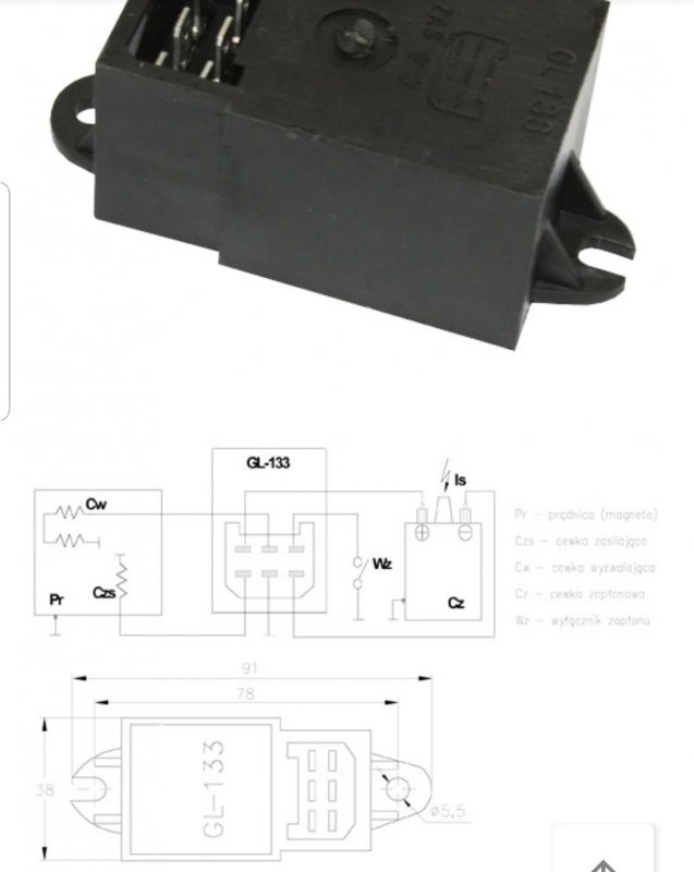

mirekk85 Opublikowano 25 Lutego 2020 Udostępnij Opublikowano 25 Lutego 2020 (edytowane) Koledzy moze ktoś podpowiedzieć jakie piny bac przewody należy podłączyć do tego modułu , ? Wpakowałem już kupe kasy w moto włącznie z wymiana calej instalacji i iskry nadal nie ma u mnie został do wymiany tylko stator lub moduł zapłonowy , chciałbym sprawdzić na tym module czy się pojawi bo to najtańsze wyjście , pomożecie ? Posiadam aprille z silnikiem rotax 122 opis do modułu z tematu znalazłem i załączam go w tym poście , nie mam natomiast do oryginalnego Edytowane 25 Lutego 2020 przez mirekk85 Dodanie dodatkowych informacji Cytuj Odnośnik do komentarza Udostępnij na innych stronach Więcej opcji udostępniania...
motocdi Opublikowano 14 Marca 2020 Udostępnij Opublikowano 14 Marca 2020 to jest moduł samochodowy ... pracuje przy napięciu 12v z przerywaczem mechanicznym .... to nie nadaje się zbytnio /// tm 14-04 był tam oryginalnie 4 przewody wychodzą z niego czarny-zielony-czerwony i pomarańczowy Cytuj http://www.motocdi.com/ Odnośnik do komentarza Udostępnij na innych stronach Więcej opcji udostępniania...
