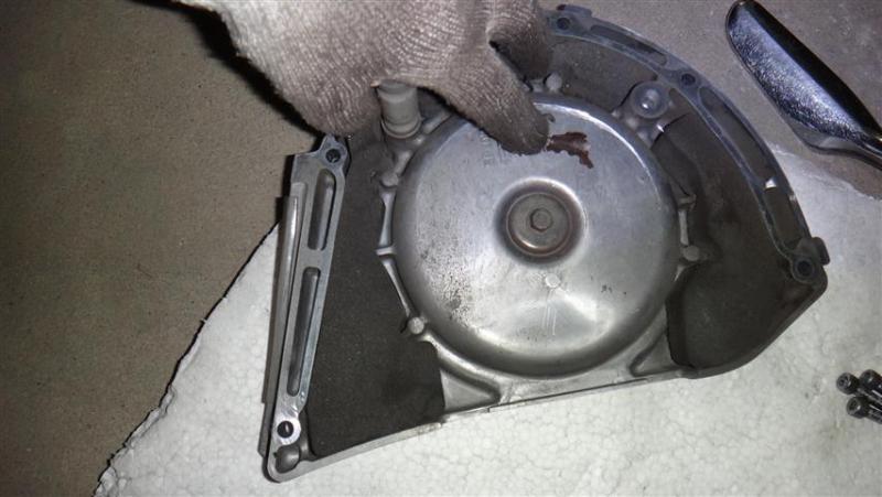

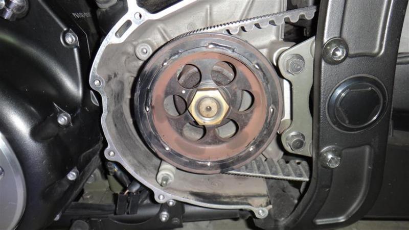

marinero Opublikowano 4 Sierpnia 2014 Udostępnij Opublikowano 4 Sierpnia 2014 WitamMoże innemu z Was przyda się moje drobne doświadczenie z Warriorkiem. Na początku terkotał pasek przy kółku zdawczym kiedy popychałem do przodu wyłączony motocykl (serwis to zignorował sprawdzając napięcie paska). Potem przy hamowaniu silnikiem słychać było ocieranie o pokrywkę kółka zdawczego. Gdy w tym momencie wyłączyłem sprzęgło lub zacząłem przyśpieszać ocieranie ustępowało. Ostatecznie po rozebraniu okazało się, żę pękła podkładka zabezpieczająca nakrętkę koła zdawczego i nakrętka się poluzowała. Na zdjęciu widać znaleziony kawałek resztę podkładki. Cytuj Odnośnik do komentarza Udostępnij na innych stronach Więcej opcji udostępniania...
