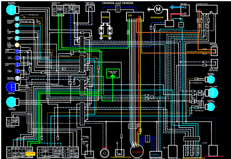

Nie wiem czy cię dobrze zrozumiałem, ale w skład zapłonu na tym schemacie wchodzi alternator i jego 6 kabli które idą do modułu, moduł - CDI Unit, przycisk start - stop - engine stop switch, czujnik od bocznej nóżki - side stand switch, cewkę zapłonową - ignition coil i świece - spark plug.
Tu spróbowałem sam coś wyznaczyć tylko czy dobrze? i czy przez stacyjkę lub stopkę może nie być iskry?
akurat pracowałem nad tym wyżej, w trakcie twojej odp. i widzę że wykluczyłem to samo, tylko jeszcze potwierdzenie stacyjki, czy się ze mną zgodzisz?
Następnie, jak do modułu dochodzi + , czy być może przez alternator?
dzięki, że się odezwałeś w tym temacie
