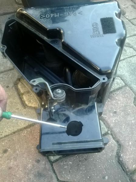

plok Opublikowano 14 Października 2013 Udostępnij Opublikowano 14 Października 2013 Witam. w końcu znalazłem czas na dłubanie przy nowym nabytku i mam parę pytań do znawców. wyskakuje błąd odprężnika który wyciągamy w środę,błąd czujnika powietrza zasysanego . z odprężnikiem damy radę , ale gdzie jest ten czujnik? to jest ten pod przednim reflektorem , czy "był" tu na zdjęciu :) a jeżeli nie jest to to, to co było w tej dziurze ?bo nie wygląda na oryginalny taki sobie otworek.moto ma problem z odpaleniem na ciepłym silniku i podejrzewamy związek tej czujki( po psiknięciu samostartu pali ładnie), jakby paliwa nie dostawał. mam jeszcze obiekcje odnośnie zaworu, nie wiem którego .(albo błąd TTTM) , czy w MT ustawia się zawory?po rozkręceniu motonga powychodziło parę ubytków,rzeźb- ale jest nieźle. w zimie się dorobi. najlepsze w tym wszystkim to akrapy+power c III -rzeźnia na maksa.niestety nie dostałem w zestawie DBkilerów, więc nici z wyprawami na Niemcy(na razie) Cytuj Odnośnik do komentarza Udostępnij na innych stronach Więcej opcji udostępniania...

maciej MT01 Opublikowano 14 Października 2013 Udostępnij Opublikowano 14 Października 2013 Witam. w końcu znalazłem czas na dłubanie przy nowym nabytku i mam parę pytań do znawców. wyskakuje błąd odprężnika który wyciągamy w środę,błąd czujnika powietrza zasysanego . z odprężnikiem damy radę , ale gdzie jest ten czujnik? to jest ten pod przednim reflektorem , czy "był" tu na zdjęciu :) a jeżeli nie jest to to, to co było w tej dziurze ?bo nie wygląda na oryginalny taki sobie otworek.moto ma problem z odpaleniem na ciepłym silniku i podejrzewamy związek tej czujki( po psiknięciu samostartu pali ładnie), jakby paliwa nie dostawał. mam jeszcze obiekcje odnośnie zaworu, nie wiem którego .(albo błąd /) , czy w MT ustawia się zawory?po rozkręceniu motonga powychodziło parę ubytków,rzeźb- ale jest nieźle. w zimie się dorobi. najlepsze w tym wszystkim to akrapy+power c III -rzeźnia na maksa.niestety nie dostałem w zestawie DBkilerów, więc nici z wyprawami na Niemcy(na razie)Witaj,to co pokazujesz na fotce jest miejscem po przysłonie wlotu air boxa,często jest to usówane aby nie ograniczac wlotu powietrza,jest tam mały sterownik z klapką ale ja bym w nim nie szukał przyczyny kiepskiego odpalania na ciepłym silniku.Sprawdz działanie pompy paliwa bo to częsciej zawodziło zwłaszcza w pierwszych rocznikach.W MTeku synchronizuje sie zawory,brzmi dziwnie ale jak obejrzysz szkic głowicy to zrozumiesz,jeden zawór jest na popychaczu hydraulicznym drugi reguluje sie manualnie tak aby oba luzy były identyczne.Jeżeli coś mocno stuka to raczej masz posadzone popychacze hydrauliczne bo często zdarzały sie takie awarie.DB killery sobie dorób bo według mnie na nich jest o wiele lepsza jazda niż bez :) Cytuj Odnośnik do komentarza Udostępnij na innych stronach Więcej opcji udostępniania...
plok Opublikowano 15 Października 2013 Udostępnij Opublikowano 15 Października 2013 Dzięki maciejMT. doszliśmy do tego że jest nieźle na mieszane w układzie paliwowo chyba powietrznym.połowa węży (między innymi od zaworu sterującego dolotem powietrza) podłączane "z dupy". połowa się nie zgadza z manualem, air box wypruty na maxa( brak klapki, zaworu , pokrywki) - ktoś nieźle próbował go odblokować. zamówiłem pokrywkę z uszczelką ,klapkę,zawór , przewody , tylko nie ma gdzie podłączyć bo węże lecą gdzieś indziej. -aż się boję rozdłubać, żeby nie namieszać. maciejMT "posadzone popychacze hydrauliczne" czy one do wymiany czy do regulacji? ...i jeszcze jedno...motong ma nieraz problem przy rozruchu obrócić. tj. zawiesza się wpół obrotu ( jakby nie miał siły zakręcić ) i dopiero za drugim , trzecim razem się rozkręca. czy szukać awarii w odprężniku , rozruszniku czy jeszcze gdzieś indziej (aku nowe ) 0 Cytuj Odnośnik do komentarza Udostępnij na innych stronach Więcej opcji udostępniania...
