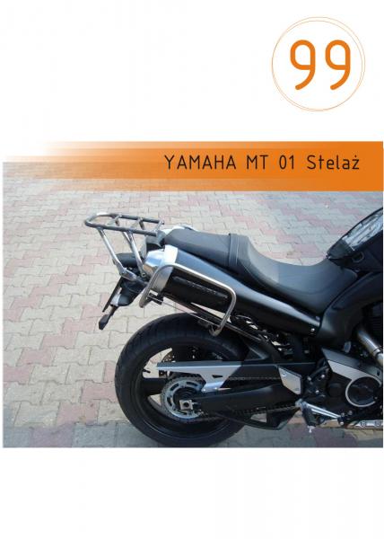

RaKu Opublikowano 2 Stycznia 2013 Udostępnij Opublikowano 2 Stycznia 2013 mlubon ,generalnie piszesz o stelażu jak na zdjęciu ?Jakiego rozmiaru nitokółków użyłeś ,średnica zewnętrzna, długość i średnica gwintu wewnątrz kołka ? Ja zrobiłem to inaczej: wykonałem własne śruby (nie wstrzeliwałem / montowałem nito-śrub). Trzeba było trochę rozebrać tył motocykla, bo trzeba zdjąć obudowę zadupka. Musiałem nawet ściągać wydechy. Ale opłaciło się, bo zamontowałem duże śruby (pod klucz 13, więc średnica to chyba 8 mm), które mocno trzymają całą konstrukcję. Dodatkowo skręcałem an klej. Jeżdżę już z kufrem SHAD 45 litrów od 2 sezonów, głównie dłuższe wyjazdy (3-8 dni). Kufer zapakowany na maxa (czasami trudno go unieść :), zwlaszcza jak musiałem wracać z Austrii z uszkodzonym akumulatorem), tak, że moto przy mocniejszym ruszaniu staje na koło. Podłączam dwa zdjęcia do pooglądania. Służe również szczegółami na priva. Cytuj Odnośnik do komentarza Udostępnij na innych stronach Więcej opcji udostępniania...
