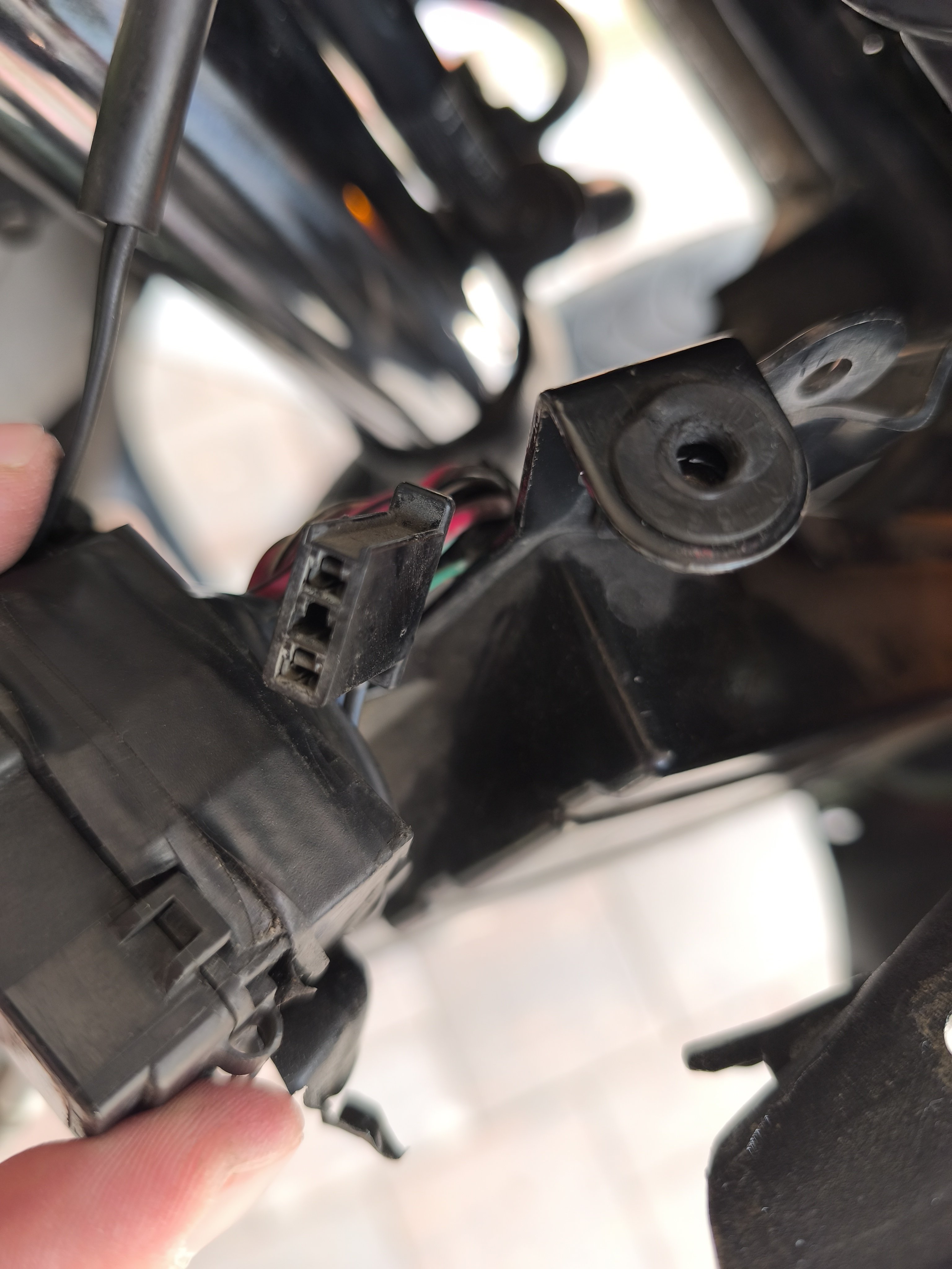

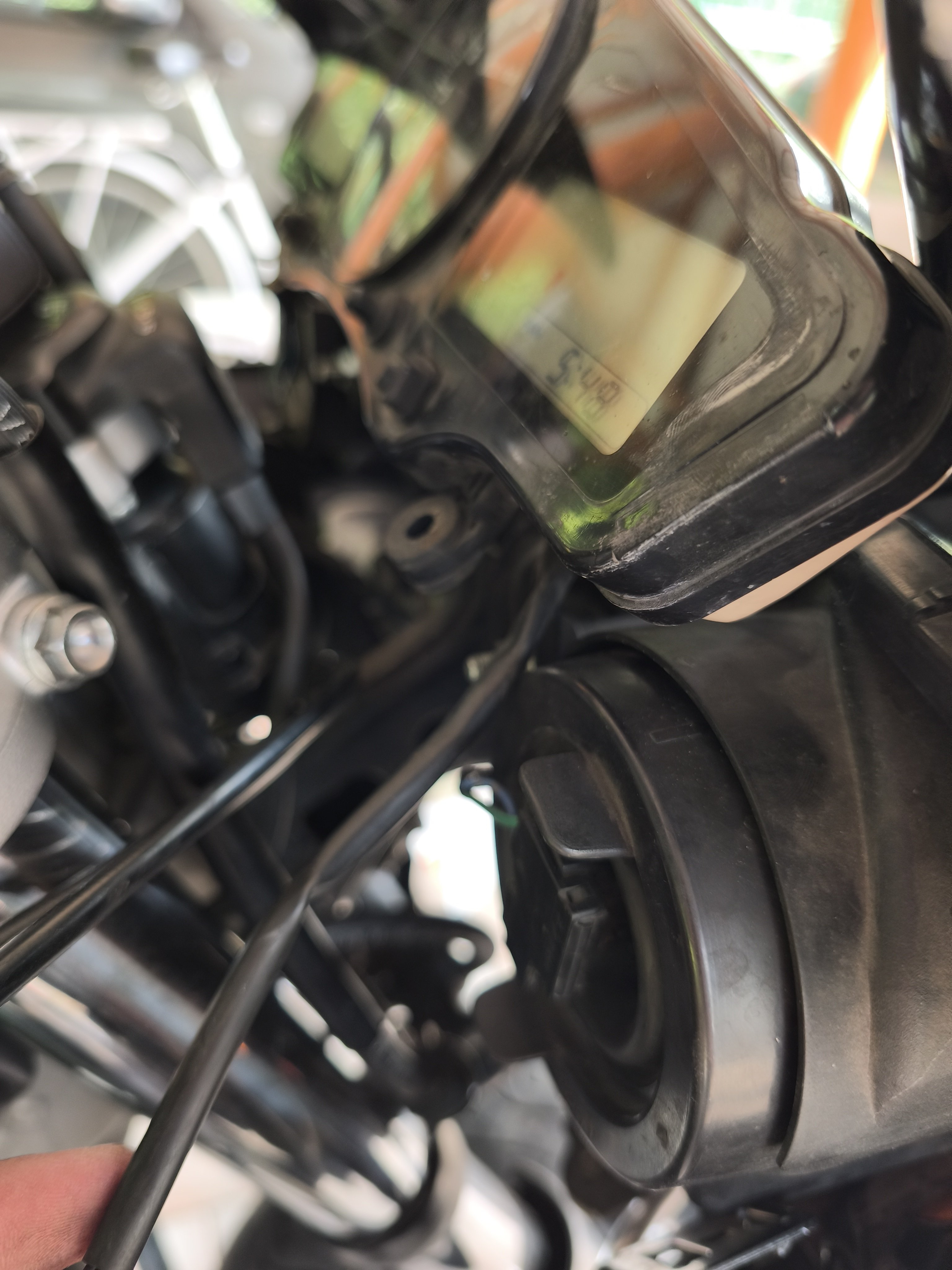

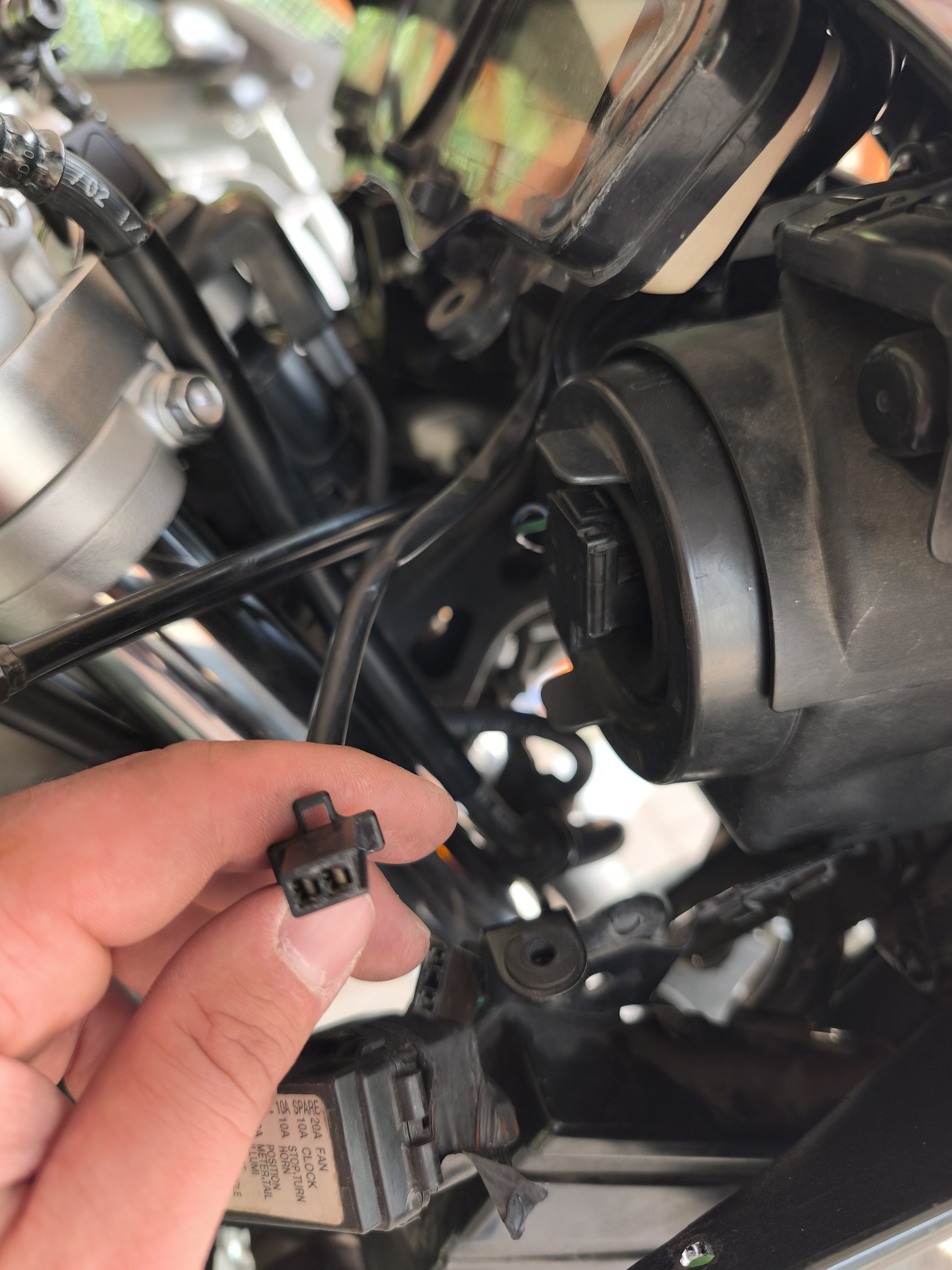

Witam, mam problem z vfr , malowałem ja całą, ściągnąłem wszystkie owiewki do pomalowania, zmontowałem wszystko od nowa i nie odpala tzn, jak przekręce kluczyk zapala się na chwilę na liczniku błąd FI po czym zaraz gaśnie i nie odpala ją, tzn w ogóle nie słyszę żeby wtryski podawały, paliwo jest aha bak ściągałem do malowania, i jeszcze zostały mi dwa wtyczki które nie wiem od czego do czego są, dodam je w załączniku.
Ktoś pomoże?IMG_20250623_132724.thumb.jpg.6573a08d24b567d20d503eb69299040f.jpgIMG_20250623_132729.thumb.jpg.577a71234d223cf1571e6d81620552ba.jpg

Honda orzyła 😁, nie podpiąłem pompki do paliwa w baku, pompka nie podawała i nie zapalił, tam są dwa przewody jeden od ilości paliwa a drugi od pompki.
