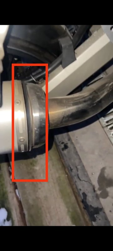

bnkone Opublikowano 10 Marca Udostępnij Opublikowano 10 Marca Witam. Mam pytanie odnośnie tłumika- rozszczelnił się.Można to jakoś naprawić? Czy szukać już nowego? Dziękuję i pozdrawiam. Cytuj Odnośnik do komentarza Udostępnij na innych stronach Więcej opcji udostępniania...
Buber Opublikowano 10 Marca Udostępnij Opublikowano 10 Marca Trochę za mało danych. Tzn, jak to jest mocowane? Jeżeli tylko na wcisk, to sprawdź mocowanie tłumika i przesuń go z powrotem w kierunku silnika i dokręć. Chyba że jakoś inaczej (śruby jakieś?) ta rura jest mocowana w tłumiku. To zbadaj i opisz. Cytuj Ponieważ racjonalne myślenie nie jest tym, na czym opiera się żaden z dyskutantów, nie ma co oczekiwać, że jakakolwiek argumentacja, która nie trafia do emocji, przekona go do przyjęcia lepszych zasad. David Hume, An Enquiry Concerning the Principles of Morals Odnośnik do komentarza Udostępnij na innych stronach Więcej opcji udostępniania...
bnkone Opublikowano 10 Marca Autor Udostępnij Opublikowano 10 Marca 23 minuty temu, Buber napisał: Trochę za mało danych. Tzn, jak to jest mocowane? Jeżeli tylko na wcisk, to sprawdź mocowanie tłumika i przesuń go z powrotem w kierunku silnika i dokręć. Chyba że jakoś inaczej (śruby jakieś?) ta rura jest mocowana w tłumiku. To zbadaj i opisz. Jest przykręcony do rury na 3 sruby. Wisi na 1 opasce. Cytuj Odnośnik do komentarza Udostępnij na innych stronach Więcej opcji udostępniania...

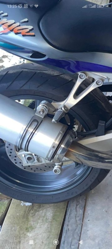

Buber Opublikowano 10 Marca Udostępnij Opublikowano 10 Marca Tłumik znaczy jest na opasce? Wybacz, ale tu potrzeba jasności. Bo masz (teoretycznie, na tym zdjęciu mało widać) sytuację gdzie puszka tłumika łapana jest opaską i może ta puszka sie przesunęła. Bo dalej nie napisałeś jak RURA wydechowa mocowana jest do tłumika. Na zdjęciu widać ze kołnierz się wysuwa. Jak ten kołnierz jest mocowany? Tylko wsunięty? Jest tam jakaś kontra śrubą, nitem, czy tylko na wcisk? Jak rura wchodzi do tego kołnierza? Przyspawana? Skontrowana śrubą od wewnątrz? Zobacz jak się zdejmuje puszka tłumika. Jak jest łączona z tym kołnierzem? Cytuj Ponieważ racjonalne myślenie nie jest tym, na czym opiera się żaden z dyskutantów, nie ma co oczekiwać, że jakakolwiek argumentacja, która nie trafia do emocji, przekona go do przyjęcia lepszych zasad. David Hume, An Enquiry Concerning the Principles of Morals Odnośnik do komentarza Udostępnij na innych stronach Więcej opcji udostępniania...
bnkone Opublikowano 10 Marca Autor Udostępnij Opublikowano 10 Marca (edytowane) 40 minut temu, Buber napisał: Tłumik znaczy jest na opasce? Wybacz, ale tu potrzeba jasności. Bo masz (teoretycznie, na tym zdjęciu mało widać) sytuację gdzie puszka tłumika łapana jest opaską i może ta puszka sie przesunęła. Bo dalej nie napisałeś jak RURA wydechowa mocowana jest do tłumika. Na zdjęciu widać ze kołnierz się wysuwa. Jak ten kołnierz jest mocowany? Tylko wsunięty? Jest tam jakaś kontra śrubą, nitem, czy tylko na wcisk? Jak rura wchodzi do tego kołnierza? Przyspawana? Skontrowana śrubą od wewnątrz? Zobacz jak się zdejmuje puszka tłumika. Jak jest łączona z tym kołnierzem? Nie ma mnie niestety w garażu. Wydaję mi się, że te nity puściły. Poprzedni właściciel twierdzi ,że to od jazdy po nierównej drodze się rozłączyło. Edytowane 10 Marca przez bnkone Cytuj Odnośnik do komentarza Udostępnij na innych stronach Więcej opcji udostępniania...
Buber Opublikowano 10 Marca Udostępnij Opublikowano 10 Marca No to dopóki do tego bliżej nie podejdziesz to ciężko będzie. Najpierw spróbuj najprostszego, czyli poluzuj obejmę i spróbuj ten tłumki "nabić" na tą końcówkę, na tą flanszę. Jak się nie będzie ruszać, to jak bym demontował tłumik żeby dokładnie zobaczyć co tam jest. Powodzenia Cytuj Ponieważ racjonalne myślenie nie jest tym, na czym opiera się żaden z dyskutantów, nie ma co oczekiwać, że jakakolwiek argumentacja, która nie trafia do emocji, przekona go do przyjęcia lepszych zasad. David Hume, An Enquiry Concerning the Principles of Morals Odnośnik do komentarza Udostępnij na innych stronach Więcej opcji udostępniania...

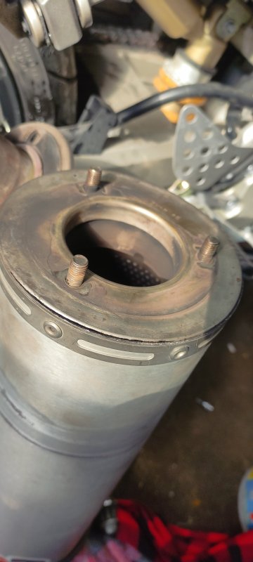

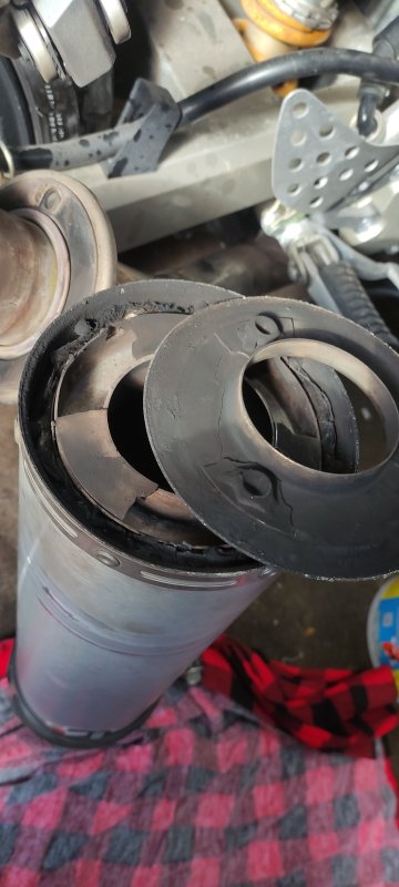

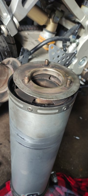

bnkone Opublikowano 15 Marca Autor Udostępnij Opublikowano 15 Marca Dzisiaj go rozebrałem. Tak wygląda po zdjęciu. Można to jakoś skleić np pasta do tłumików,czy szukać nowego? Pozdrawiam Cytuj Odnośnik do komentarza Udostępnij na innych stronach Więcej opcji udostępniania...
Buber Opublikowano 15 Marca Udostępnij Opublikowano 15 Marca Albo się mylę albo na tych ostatnich 2 zdjęciach widać że ten pierścień się oderwał mechanicznie. Nie ma sensu tego drutować zwłaszcza że używany tłumik za stówkę znajdziesz. Ja bym szukał używki a to na złom. Cytuj Ponieważ racjonalne myślenie nie jest tym, na czym opiera się żaden z dyskutantów, nie ma co oczekiwać, że jakakolwiek argumentacja, która nie trafia do emocji, przekona go do przyjęcia lepszych zasad. David Hume, An Enquiry Concerning the Principles of Morals Odnośnik do komentarza Udostępnij na innych stronach Więcej opcji udostępniania...
bnkone Opublikowano 15 Marca Autor Udostępnij Opublikowano 15 Marca 2 minuty temu, Buber napisał: Albo się mylę albo na tych ostatnich 2 zdjęciach widać że ten pierścień się oderwał mechanicznie. Nie ma sensu tego drutować zwłaszcza że używany tłumik za stówkę znajdziesz. Ja bym szukał używki a to na złom. I chyba tak zrobię, dzięki pozdrawiam Cytuj Odnośnik do komentarza Udostępnij na innych stronach Więcej opcji udostępniania...
