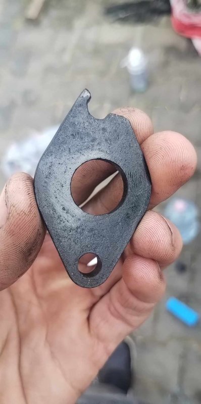

Igor___ Opublikowano 19 Kwietnia 2024 Autor Udostępnij Opublikowano 19 Kwietnia 2024 W dniu 18.04.2024 o 01:58, Adam M. napisał: Dobrego stozka nic nie jest w stanie ruszyc, w mojej blisko 50 letniej BSA stozek sprzegla jest taki ze jak reka piaste sprzegla wlozysz to juz jej reka nie zdejmiesz. 🙂 Tutaj problemem albo byl material stozka, albo "nasi" ktorzy juz tam przed toba zagladali i spieprzyli sprawe. Prawdopodobnie poprzedni właściciel bo jak kupiłem tego skutera okazało się że właśnie ten Wał jest do wymiany, zauważyłem że klawiaturka też jest do wymiany , króciec do wymiany, karter do wymiany bo pęknięty i no ogólnie skręcony w cały świat i na tłoku pierścienia brakowało. Nawet podkładka pod króciec od gaźnika była rozwalona Czuje się trochę wydy--ny ale cóż poradzić mogłem dokładnie sprawdzić co kupuję to teraz mam. Cytuj Odnośnik do komentarza Udostępnij na innych stronach Więcej opcji udostępniania...
