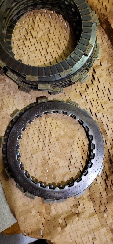

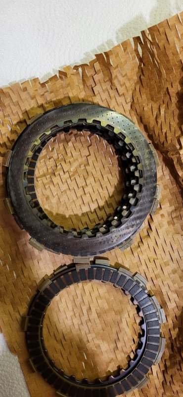

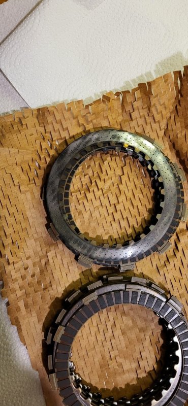

Potrzebuję pomocy w ocenie sprzęgła. Suzuki GSR750
Najpierw opisowo. Wszystkie przekładki zgodne z wymiarami serwisówki, ale kolor mieniący sie w brązowy/fioletowy. Tarcze na grubość mieszczące się w ramach nowej tarczy. Tutaj wyjątek jest na jednej tarczy, gdzie po jednej stronie dosyć mocno wytarły się okładziny, choć sama tarcza jest troche powyżej limitu. Jest to 3 tarcza od strony skrzyni, stykająca się z nią przekładka ma też bardziej widoczne rysy na powierzchni. Sprężenki minimalnie ponad limit.
Zachowanie sprzęgła - czasami pojawiający się uślizg ale tylko na 1 i 2 przy nagłym przyspieszaniu i wysokich obrotach. Na rozgrzanym problem z wrzuceniem luzu z 2 (przeskakuje na 1).

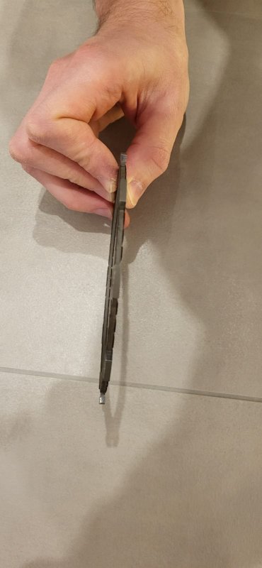

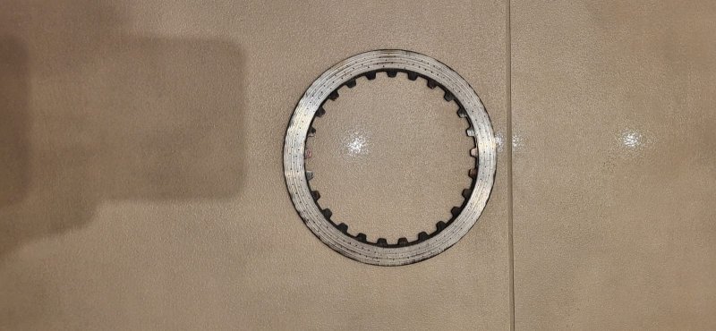

Dodam, że przekładki są proste (sprawdzenie na szkle), nie ma najmniejszego luzu. Tarcze proste, grubość 3.0 mm, ta mocniej przytarta z jednej strony ma 2.8mm, gdzie limit serwisowy 2.62mm.

Ta przekladka z ostatniego zdjecia wyglada na przypalona, wymienilbym komplet przekladek na poczatek jesli sie slizga, ale ma to juz kilka lat ciezkiej pracy za soba, wiec szykowalbym pieniadze na nowy komplet tarcz i przekladek.
