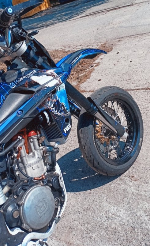

Nocny_Rider Opublikowano 22 Lipca 2022 Udostępnij Opublikowano 22 Lipca 2022 Witam, mam problem dotyczący motocykla Husqvarna SMR 450 2008r. Moto po dłuższej jeździe zaczął sie grzać, do tego stopnia że aż spodnie przytapia, po raz pierwszy od kiedy go posiadam zaczął załączać sie wentylator za chłodnicą. Gdy spuszczam z gazu to moto strasznie strzela popcornem. Motocykl jest na wtrysku, wcześniej przed jazdą bawiłam sie śrubą od dawki zeby wyregulowac obroty ale zbytnio nie reagował gdy kręciłem śrubę o 1-2 obrotu wiec odpuściłem. Cytuj Odnośnik do komentarza Udostępnij na innych stronach Więcej opcji udostępniania...
Adam M. Opublikowano 25 Lipca 2022 Udostępnij Opublikowano 25 Lipca 2022 Regulacje dawki wtrysku tzeba ustawic zgodnie z serwisowka, zbyt uboga spowoduje wlasnie takie objawy i spali zawory. 1 Cytuj Odnośnik do komentarza Udostępnij na innych stronach Więcej opcji udostępniania...
Nocny_Rider Opublikowano 25 Lipca 2022 Autor Udostępnij Opublikowano 25 Lipca 2022 @Adam M. Po części rozwiązałem już problem. Okazało się że opaska lekko zsunęła się z krućca ssącego od filtra. Ponadto w zbiorniku wyrównawczym ubyło płynu chłodniczego poniżej poziomu min, i pewnie dlatego się gotował. Przejechałem tak z parenaście Km. Myślisz że coś poważnego mogło się stać? Uszczelki, głowica cylinder zawory? Jak narazie wymieniłem cały płyn chłodniczy i motocykl nie stracił mocy. Cytuj Odnośnik do komentarza Udostępnij na innych stronach Więcej opcji udostępniania...
Adam M. Opublikowano 25 Lipca 2022 Udostępnij Opublikowano 25 Lipca 2022 Mysle ze nic sie nie stalo, warto patrzec na problem z roznych punktow widzenia co zrobiles sprawdzajac inne mozliwosci. 1 Cytuj Odnośnik do komentarza Udostępnij na innych stronach Więcej opcji udostępniania...
