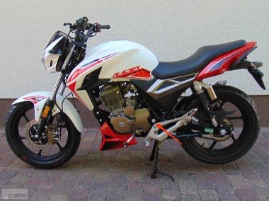

Maciej93 Opublikowano 10 Kwietnia 2022 Udostępnij Opublikowano 10 Kwietnia 2022 Witam. Mam junaka racer 125. Od jakiegoś czasu pod czas jazdy po nierównościach zaczęło piszczeć mi zawieszenie. Dźwięk idzie ze śruby mocującej wahacz do ramy. Rozkręciłem, przeczyściłem wszystko i nasmarowałem ale nic to nie dało. Piszczy dalej i jest to denerwujące. Macie na to jakiś pomysł? Dodaje zdjęcie dla uwagi. Cytuj Odnośnik do komentarza Udostępnij na innych stronach Więcej opcji udostępniania...

Maciej93 Opublikowano 10 Kwietnia 2022 Autor Udostępnij Opublikowano 10 Kwietnia 2022 To napewno z tego miejsca bo jak poluzuje tą śrubę to przestaje piszczeć. Im mocniej jest ona dokręcona to tym głośniej piszczy. Junaka kupiłem w lutym z salonu ma przejechane 600 km. Jest to możliwe żeby łożyska się zużyły. Motocykl jest na gwarancji ale nie mam zbytnio czasu żeby podjechać do serwisu i musiałbym go zostawić a dojeżdżam nim do pracy, więc myślałem że może tu znajdę jakąś pomoc żeby zrobić to samemu. Cytuj Odnośnik do komentarza Udostępnij na innych stronach Więcej opcji udostępniania...
