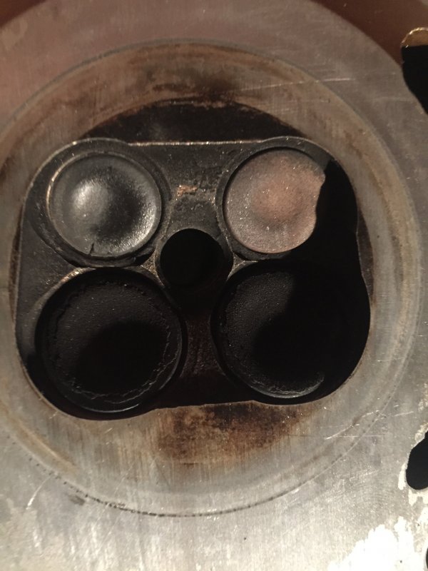

Witam, otóż mój brat zawoził do ślusarza głowicę z urwaną śrubą aby odkręcił jednak nie wyciągnął przed tym szklanek zaworowych i pogubiły się płytki. I teraz pytanie czy da się przy zdemontowanej głowicy ustawić luz zaworowy i dobrać płytki? Czy trzeba wszystko zamontować, ustawić rozrząd i dopiero mierzyć luz?
Druga sprawa:
Co sądzicie o tych zaworach? Wszystkie zawory do wymiany czy tylko te popękane? W oby dwóch głowicach pęknięty jeden zawór.
Edytowane przez Firana11
Zawory trzeba wyjac z glowicy i pomierzyc zeby cos powwiedziec o ich stanie, normalnie przy wymianie zaworowwymienia sie prowadnice. Wszystko zalezyod luzu miedzy nimi. Tutaj bym chyba kupil inna glowice z zaworami bo koszt naprawy tej glowicy bedzie wysoki.
chodzi ci o wyjęcie zaworów czy o to że fatalnie całokształt wygląda?
