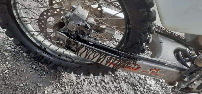

markun112 Opublikowano 3 Lutego 2022 Udostępnij Opublikowano 3 Lutego 2022 Witam kupiłem niedawno Kawasaki kx125 w 2 suwie. Po przejechaniu ok200m z wydechu zaczął kapac olej . Czy to normalne. W środku nie ma waty podobno czy ta są resztki z dyfuzora. Proszę o pomoc to mój pierwszy 2t Cytuj Odnośnik do komentarza Udostępnij na innych stronach Więcej opcji udostępniania...
michoa Opublikowano 9 Lutego 2022 Udostępnij Opublikowano 9 Lutego 2022 za mało gazu albo za dużo oleju do mieszanki 😄 Cytuj "... i ujrzal Pan prace nasza i byl zadowolony a zapytawszy o zarobki nasze usiadl i zaplakal..." list Pawla apostola do koryntianmichoa-100% stylistów bez szyku http://miszczua.cba.pl Odnośnik do komentarza Udostępnij na innych stronach Więcej opcji udostępniania...
JaSiNx11 Opublikowano 15 Lutego 2022 Udostępnij Opublikowano 15 Lutego 2022 Łoo Panie tutaj to dobrze leje z wydechu. U mnie w KX lekko ciekło po tłumiku, a po umyciu filtra i dobrej regulacji gaźnika problem znikł. 😁 Cytuj Odnośnik do komentarza Udostępnij na innych stronach Więcej opcji udostępniania...
