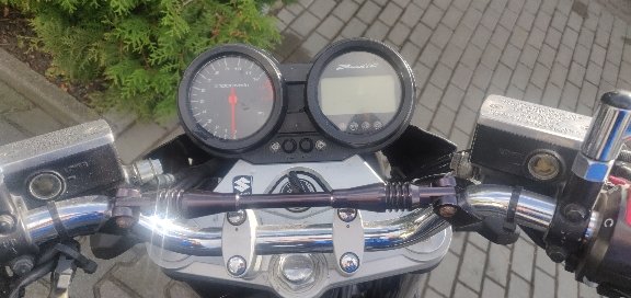

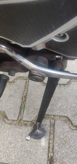

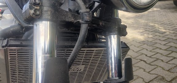

zaku9202 Opublikowano 24 Października 2021 Udostępnij Opublikowano 24 Października 2021 Siemka. Mam pytanie odnośnie Bandita. Czy ciężko chodząca stacyjka należy sie przejmować? Oraz czy ta półka łącząca lagi (nie wiem czy tak sie to nazywa) jest malowana? Wydaje mi się, ze tak. Sa tez ślady farby na prawym amorku. Pytanie czy to może oznaczać coś złego? Spawów/pęknięć brak. I jeszcze pytanie czy tak ma wyglądać mocowanie dźwigni zmiany biegów? Ogólnie moto spoko. Lagi sie lekko pocą, napęd do zrobienia. Będzie to (albo nie) mój pierwszy motocykl. Wysłane z mojego ONEPLUS A6000 przy użyciu Tapatalka Cytuj Odnośnik do komentarza Udostępnij na innych stronach Więcej opcji udostępniania...
grizzli Opublikowano 24 Października 2021 Udostępnij Opublikowano 24 Października 2021 Stacyjki w bandziorach często się haczą, to nic nadzwyczajnego, ślady zaprawek na lagach też mnie nie dziwią, bo suzuki w cieczy krytykowano zawsze z powodu jakości powłok lakierniczych. Podobno rzecz się miała z felgami. Odpryski to rzecz naturalna. Lagi rzecz eksploatacyjna, podobnie jak napęd. Silnik ma chodzić bez żadnych niepokojących dzwięków, choć nie będzie miał kultury pracy hondy. Jedynym dopuszczalnym odgłosem na wolnych obrotach to hałas kosza sprzęgłowego, ale musi on zniknąć po wciśnięciu sprzęgła. Co nie pasuje w dzwigni zmiany biegów? 1 Cytuj Odnośnik do komentarza Udostępnij na innych stronach Więcej opcji udostępniania...
zaku9202 Opublikowano 24 Października 2021 Autor Udostępnij Opublikowano 24 Października 2021 Stacyjki w bandziorach często się haczą, to nic nadzwyczajnego, ślady zaprawek na lagach też mnie nie dziwią, bo suzuki w cieczy krytykowano zawsze z powodu jakości powłok lakierniczych. Podobno rzecz się miała z felgami. Odpryski to rzecz naturalna. Lagi rzecz eksploatacyjna, podobnie jak napęd. Silnik ma chodzić bez żadnych niepokojących dzwięków, choć nie będzie miał kultury pracy hondy. Jedynym dopuszczalnym odgłosem na wolnych obrotach to hałas kosza sprzęgłowego, ale musi on zniknąć po wciśnięciu sprzęgła. Co nie pasuje w dzwigni zmiany biegów?A jakoś tak niechlujnie wygląda :D może sie czepiam. Powiedz mi czy przy zgaszeniu Bandita na biegu powinna sie zapalić kontrolka jakis check czy cos. Wlasnie sobie o tym przypomniałem, że się zapaliła kiedy właściciel wprowadził go do garażu. Wysłane z mojego ONEPLUS A6000 przy użyciu Tapatalka Cytuj Odnośnik do komentarza Udostępnij na innych stronach Więcej opcji udostępniania...
grizzli Opublikowano 24 Października 2021 Udostępnij Opublikowano 24 Października 2021 Check? Po zgaszeniu na biegu? Nie sądzę, ale mogę się mylić. To typowo kontrolka błędu. Powinna się zapalić tylko kontrolka ciśnienia oleju. Nie zapali się kontrolka luzu, bo jest na biegu. Cytuj Odnośnik do komentarza Udostępnij na innych stronach Więcej opcji udostępniania...
