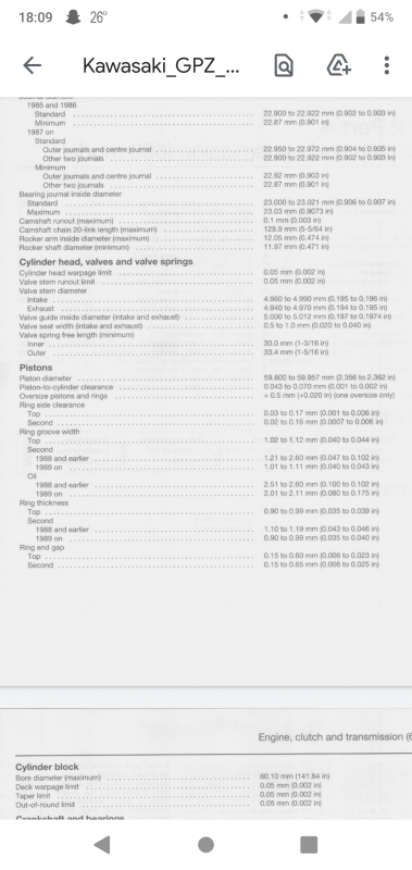

Witam, jestem w trakcie remontu silnika przy tytułowej Kawie, problem polega na dobraniu tłoka a konkretnie czy uda mi się kupić odpowiedni wymiar, nie jestem pewny czy dobrze to rozumiem ale wg tego nadwymiarowy tłok powinien mieć między 60.300mm a 60.457mm, ale mogę się mylić. Co wy o tym sądzicie? Z góry dziękuję za odpowiedź. Pozdrawiam.
