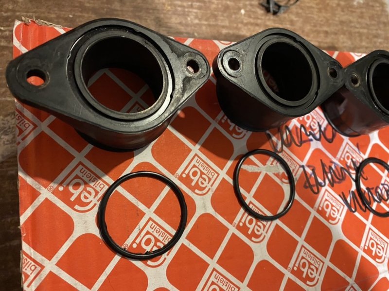

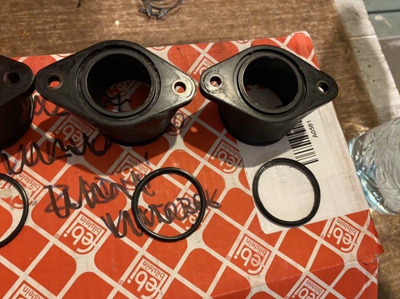

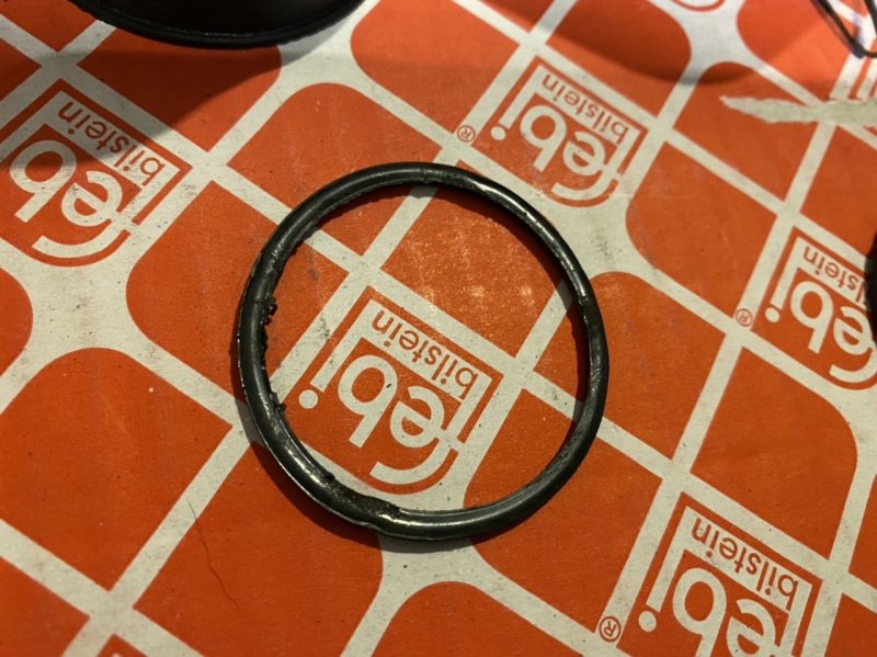

M.A.V. Opublikowano 7 Września 2021 Autor Udostępnij Opublikowano 7 Września 2021 (edytowane) Rozebrałem wszystko krućce nie maja żadnych uszkodzeń, uszczelki są nieco spłaszczone ale nie wyglądały na źle ułożone. Ktoś wie jakie powinny mieć wymiary nominalne ? Patrząc na to wszystko aż nie chce się wierzyć żeby silnik tedy zasysał całe lewe powietrze … Edytowane 7 Września 2021 przez M.A.V. Cytuj Odnośnik do komentarza Udostępnij na innych stronach Więcej opcji udostępniania...
M.A.V. Opublikowano 7 Września 2021 Autor Udostępnij Opublikowano 7 Września 2021 Według moich pomiarów to będzie oring 40x3x3 tylko pytanie czy ma być płaski czy walcowy? Cytuj Odnośnik do komentarza Udostępnij na innych stronach Więcej opcji udostępniania...
_Jerry_ Opublikowano 7 Września 2021 Udostępnij Opublikowano 7 Września 2021 Weź krociec i połóż na szkle strona która idzie silnika i zobacz czy dolega cała powierzchnia. Wszystko w dolocie ma być szczelne, dopiero później bierz się za regulacje itd Cytuj Odnośnik do komentarza Udostępnij na innych stronach Więcej opcji udostępniania...
