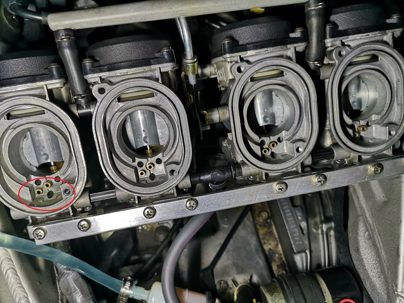

arek11986 Opublikowano 16 Kwietnia 2021 Udostępnij Opublikowano 16 Kwietnia 2021 Mam pytanko do Was, otóż co jest przyczyną tego że tu pojawia się paliwo (pierwszym od lewej) w gaźniku ? na pozostałych trzech jest sucho a tu się sączy .. Cytuj Odnośnik do komentarza Udostępnij na innych stronach Więcej opcji udostępniania...
Adam M. Opublikowano 17 Kwietnia 2021 Udostępnij Opublikowano 17 Kwietnia 2021 Wg mnie nie trzyma zaworek komory plywakowej - sprawdz go. Bo nie sadze zeby ktos kombinowal z poziomem paliwa wjednym gazniku z czterech. Cytuj Odnośnik do komentarza Udostępnij na innych stronach Więcej opcji udostępniania...
arek11986 Opublikowano 18 Kwietnia 2021 Autor Udostępnij Opublikowano 18 Kwietnia 2021 Tak faktycznie to był zaworek iglicowy. Miałem drugi i go podmieniłem i jest git, nie saczy się. Cytuj Odnośnik do komentarza Udostępnij na innych stronach Więcej opcji udostępniania...
