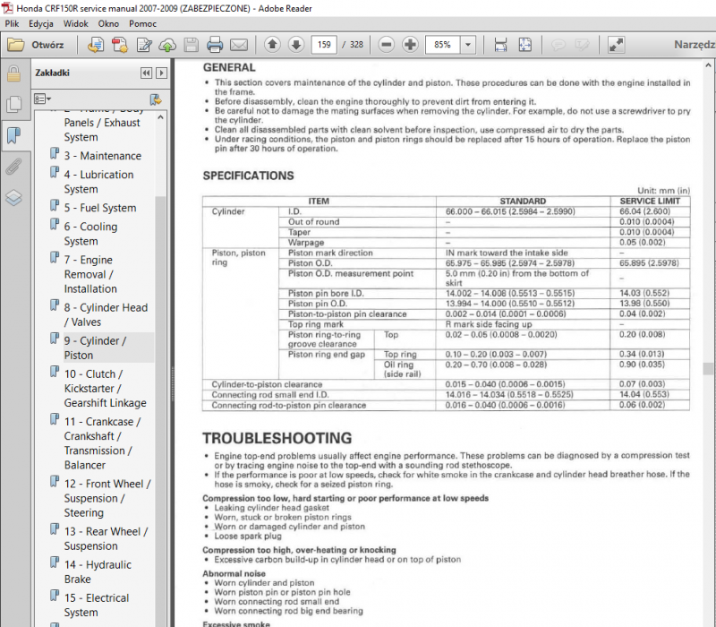

Szykuję się do wymiany tłoka w motocyklu honda crf 150rb 2009 r. Cylinder ma średnicę 66mm tłoki selekcji A mają 65.97. Czy 0.03 mm luzu to nie za mało? Znalazłem też tłoki wysokociśnieniowe, które mają luz 0.04mm, 0.05mm. Serwis limit wynosi 0.07mm luzu. Znalazłem również skan specyfikacji cylindra i tłoka.

Fabryczny luz minimalny to 0.024mm, maksymalny 0.04 mm. To by raczej pasowalo do cylindra z nikasilem, ale  0.05 jest dalej OK, tyle ze tracisz troche czasu uzytkowania. Luz 0.03 jak najbardziej dobry jesli cylinder trzyma sie  w wymiarach a ty masz tlok / i fabryczne.
