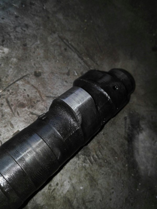

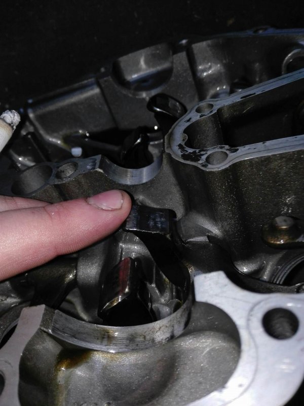

Lajpiec Opublikowano 3 Kwietnia 2020 Autor Udostępnij Opublikowano 3 Kwietnia 2020 (edytowane) Kolego nie czekałem długo nikt nic nie pisał tak! Jest przytarta przed ostatnia krzywka i konik. Jak składałem musiałem tego nie zauważyć, zaraz dam zdjęcie wałek nie zatarł się, ale ma teraz taki jakby próg na jednej krzywce na której wytarty był konik i miał rant który już zeszlifowałem, tyle że nie wiem czy jest sens zakładać ten wałek. Zawory ustawiane w gmp na znaczku t i wszystkie 4, tą krzywkę będę i tak musiał zregenerować a konika kupić nowego, czy próbować założyć taki wałek? Ma około 15/100 różnicy i jest to zawór wydechowy Edytowane 3 Kwietnia 2020 przez Lajpiec Cytuj Odnośnik do komentarza Udostępnij na innych stronach Więcej opcji udostępniania...
zielorz Opublikowano 5 Kwietnia 2020 Udostępnij Opublikowano 5 Kwietnia 2020 Po pierwsze tam sie nie reguluje wszystkich zaworów w gmp, tylko przestawia żeby zwolnić dekompresator, szczegóły w serwisówce bo nie pamietam. A lożyska na wałku rozrządu wymienialeś ? Ta dzwigienke kup nową w serwisie bo mało która używka nadaje się do montażu. Cytuj Odnośnik do komentarza Udostępnij na innych stronach Więcej opcji udostępniania...
