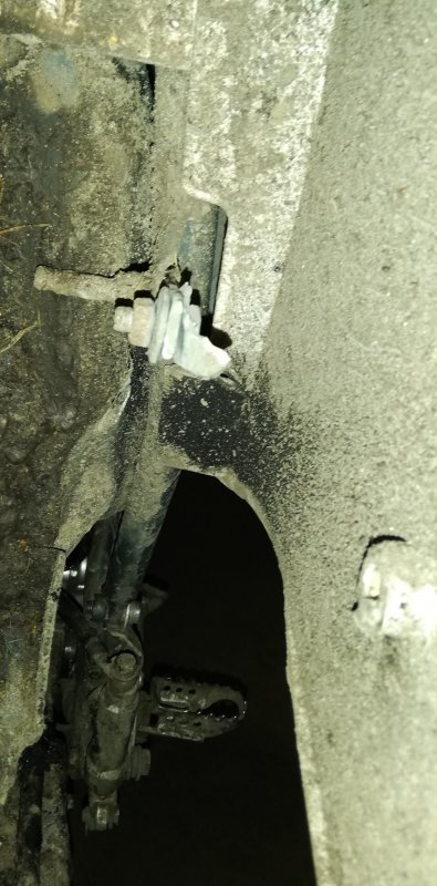

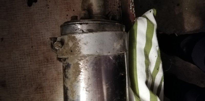

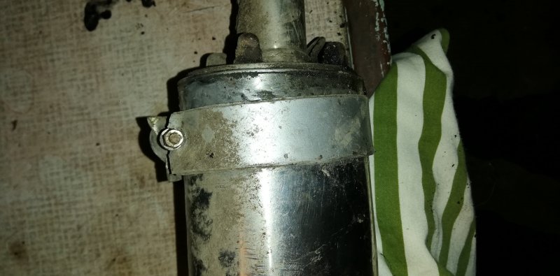

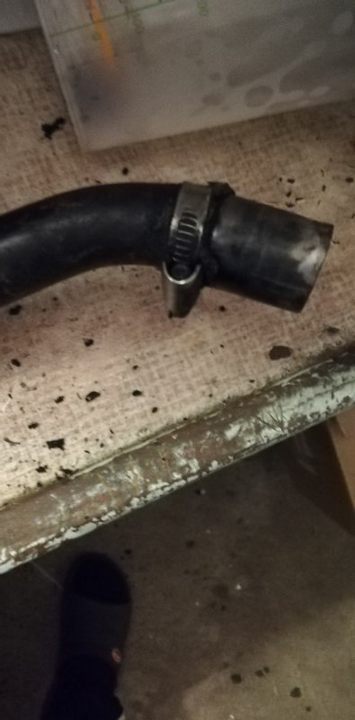

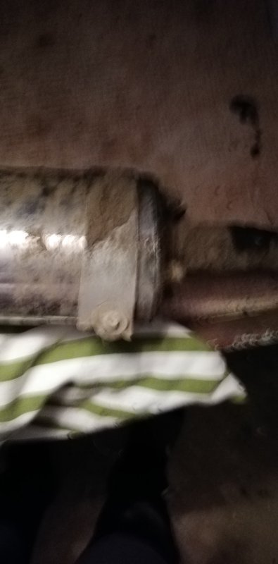

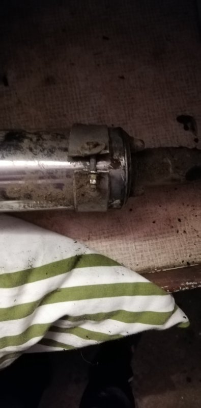

Witam, jestem dość świeży w enduro i mam taki problem, że podczas jazdy upierdzielił mi się tłumik końcowy i nie do końca wiem jak ten problem rozwiązać. Z tego co patrzyłem to chyba będzie trzeba kupić nową obejmę i ten łącznik, dodam zdjęcia, jeśli ktoś się trochę zna lub ma większe doświadczenie to byłbym bardzo wdzięczny za pomoc.

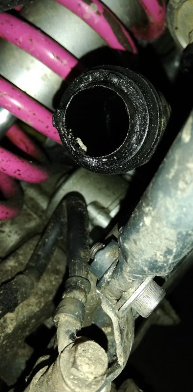

Nie mam pojęcia czy ten jakby "haczyk" na którym trzyma się tłumik też się złamał.
Jak Ci jakiś fachowiec nic nie podpowie to sprawdź na allegro, ile kosztują te części, następnie podejdź do jakiegoś warsztatu i sprawdź czy da się to pospawać i za ile. I już jakiś pogląd na sprawę sobie wyrobisz.

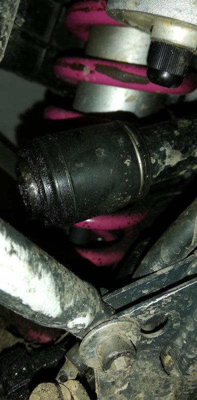

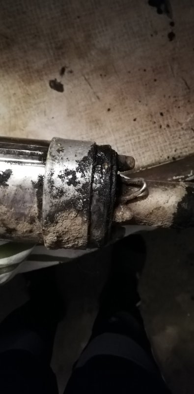

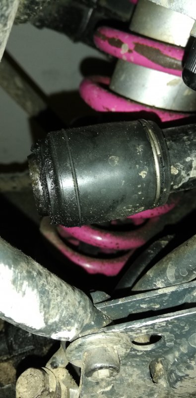

Patrzyłem to tak mniej więcej do 130 zł raczej nie więcej, wydaję mi się, że jeśli części byłyby dopasowane do tego modelu to warsztat byłby zbędny bo założyć tłumik to chyba nic skomplikowanego, lecz mogę się mylić. Wiesz może jak zdjąć ten gumowy łącznik? Chyba jest złamany z tego co widzę na zdj
Rura wchodzi w ten łącznik gumowy i tyle, lata w nim jeżeli już jest ta guma stara. (Wsuwasz i działa)
A obejmy trzeba zespawać, zapewne jest stalowa wiec żaden problem (chyba ).
Jeszcze ci sie wiele rzeczy urwie ;)
Łącznik gumowy ciagniesz i schodzi, jak jest dobry to ciężej.
Ale widzę że już był tam silikon wiec podejrzewam że cieknie z każdej strony.
Czyli chyba najlepiej by było jakbym kupił ten łącznik i obejmę bo spawanie tak średnio mi się widzi, tylko nie wiem jak mam kupić żeby pasowało w sensie czy zmierzyć tę obejmę czy poszukać pod yz ale szukałem i obejm nie znalazłem więc pewnie musiałbym zmierzyć. I jeszcze jedno ten "haczyk" co jest pod błotnikiem to czy jego też nie mam czasami ułamanego? Będę musiał go kupić osobno czy dostanę np razem z obejma bo nie mam zielonego pojęcia
