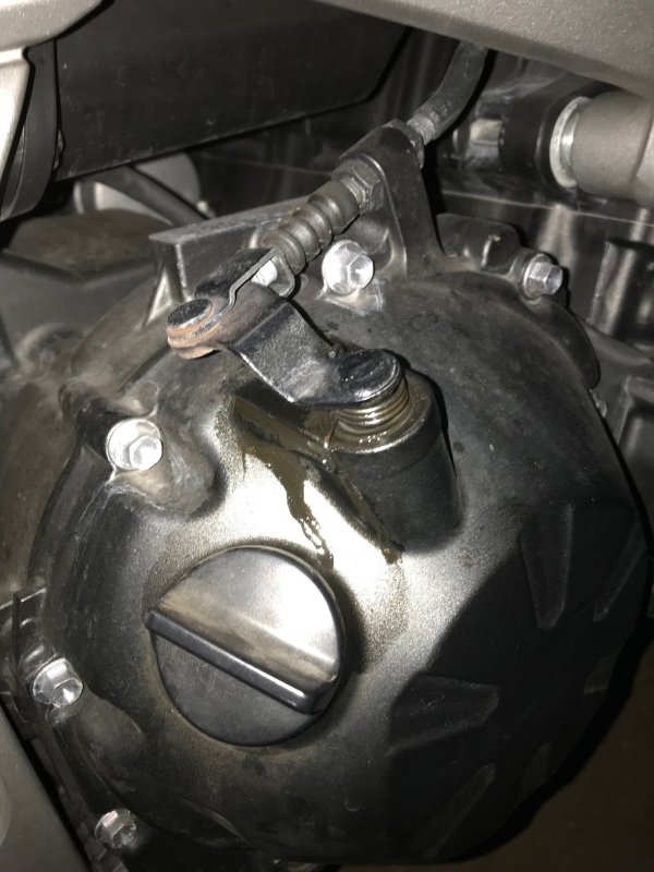

Witam,
Krótko i na temat, wszystko git ale pojawił się wyciek, najpierw trochę się pociło, wczoraj zauważyłem, że już cieknie bardzo powoli.. a jutro może już odpaść pewnie.
Ktoś coś mógłby doradzić? Jak się do tego zabrać? Zakładam, że mała uszczelka do wymiany jakaś ale czy sam dam radę ogarnąć?
Oring do wymiany. Musisz zlać olej (albo położyć moto na oponach/materacu), odpiąć linkę i odkręcić dekiel. Później w zależności od poziomu umiejętności możesz rozebrać mechanizm popychacza lub oddać do warsztatu. Zaopatrz się w serwisówkę, tam będzie wszystko opisane krok po kroku.
P.S. to jest sprzęgło a nie skrzynia.
