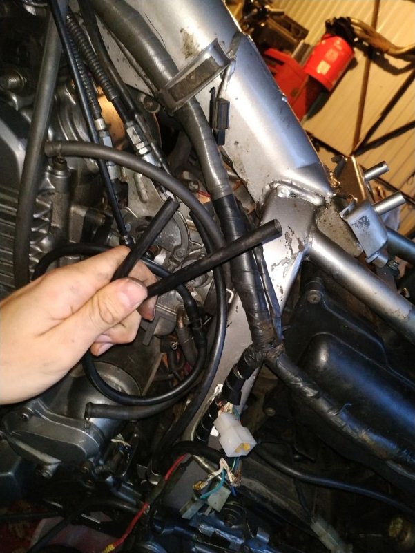

Mam w sumie 5 gumowych przewodów do podlączenia

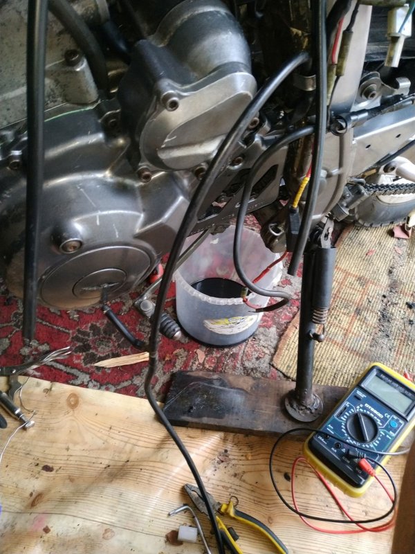

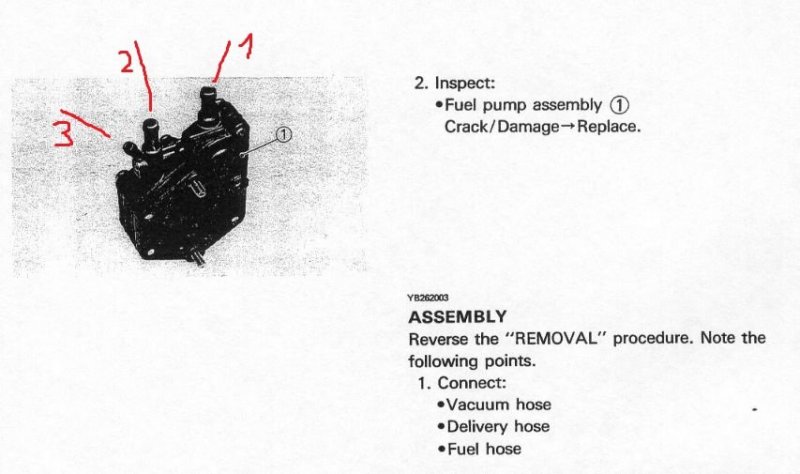

3 sztuki idą z pompy paliwa

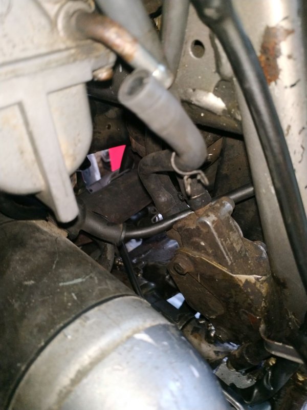

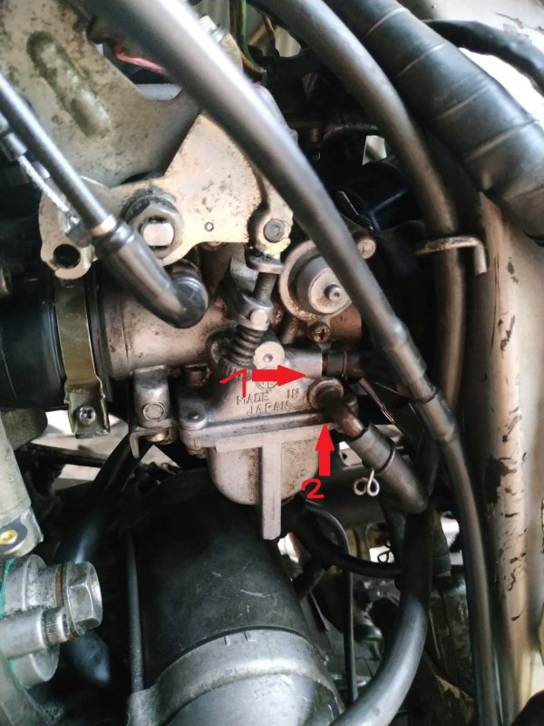

Na poniższym zdjęciu gażnik ma dwie rurki wejsciowe, w ta górna  oznaczona 1 jest wlożony węzyk trójnik ktory z obu stron jest wolny, czy to jest prawidłowe podpięcie?. A ktory przewód z pompy powinien być podlaczony do wejscia nr 2?

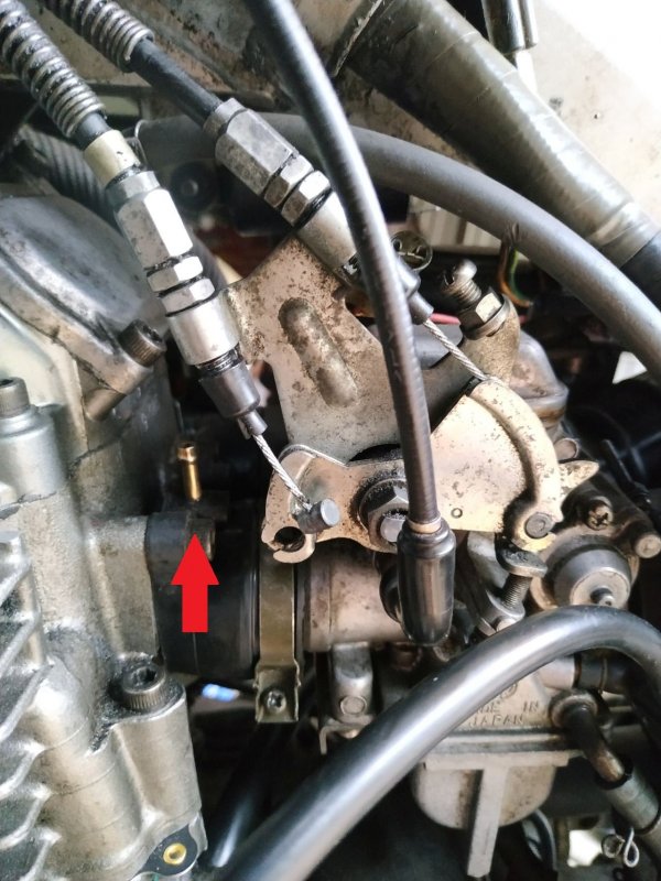

Jest jeszcze podlączenie do krócca, czy  do niego podlączamy ktoryś z węzy pompy? A jesli tak to ktory ponieważ nie mam pojecia co zrobic z pozostałymi węzykami
Jeszcze pozostała sprawa z węzami trojnika, one nie maja zadnych obejm, ma być to puszczono luzem gdzieś na dol pod motocykl?
A jesli już podlącze wszytko powyżej, zostaj mi nadal jedem wolny węzyk z pompy paliwowej ale nie moge znalezc zadnego dodatkowego miejsca w ktorym mialbybyc zamontowany, bo w gazniku sa tylko te 3 wejsca,a moze cos pominalem.
Na koniec jest jeszcze drugi trojnik ktory jest nigdzie nie podlaczony, skoro byl też musiał do czegoś sluzyc.
