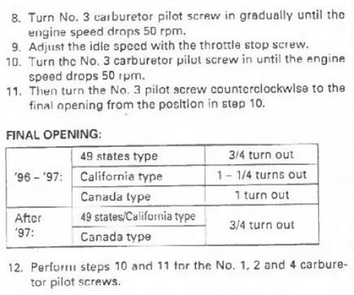

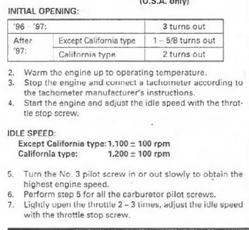

mcink Opublikowano 17 Lipca 2019 Udostępnij Opublikowano 17 Lipca 2019 Mam pytanie odnośnie regulacji składu mieszanki . Czy ktoś ustawiał według takiej instrukcji gaźniki ? Czym zmierzyć dokładnie prędkość obrotową silnika instrukcja podaje 50 rpm. Wycinek pochodzi z instrukcji honda cbr 900 rr sc33 Cytuj Odnośnik do komentarza Udostępnij na innych stronach Więcej opcji udostępniania...

mcink Opublikowano 17 Lipca 2019 Autor Udostępnij Opublikowano 17 Lipca 2019 W ogóle ktoś w taki sposób reguluje skład mieszanki ? Cytuj Odnośnik do komentarza Udostępnij na innych stronach Więcej opcji udostępniania...
