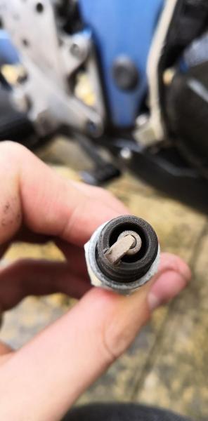

Artur78 Opublikowano 26 Maja 2019 Autor Udostępnij Opublikowano 26 Maja 2019 Tak wygląda świeca.Gaźnik połączony gumowym łącznikiem i wygląda na szczelny nie widać pęknięć nowy o-ring opaski nowe wydecz większy niż oryginał. Cytuj Odnośnik do komentarza Udostępnij na innych stronach Więcej opcji udostępniania...
Adam M. Opublikowano 26 Maja 2019 Udostępnij Opublikowano 26 Maja 2019 Mieszanka jest za uboga, wiec lewe powietrze jakos dostaje sie do gaznika, albo gaznik jest za ubogo ustawiony, albo to sprawa wydechu / filtra powietrzaCo to znaczy wydech jest wiekszy ?Czy filtr powietrza jest fabryczny czy tez tam byly jakies zmiany ?Roznica w pojemnosci 25 ccm nie wymaga zadnych zmian w tych dwu podzespolach. Cytuj Odnośnik do komentarza Udostępnij na innych stronach Więcej opcji udostępniania...
