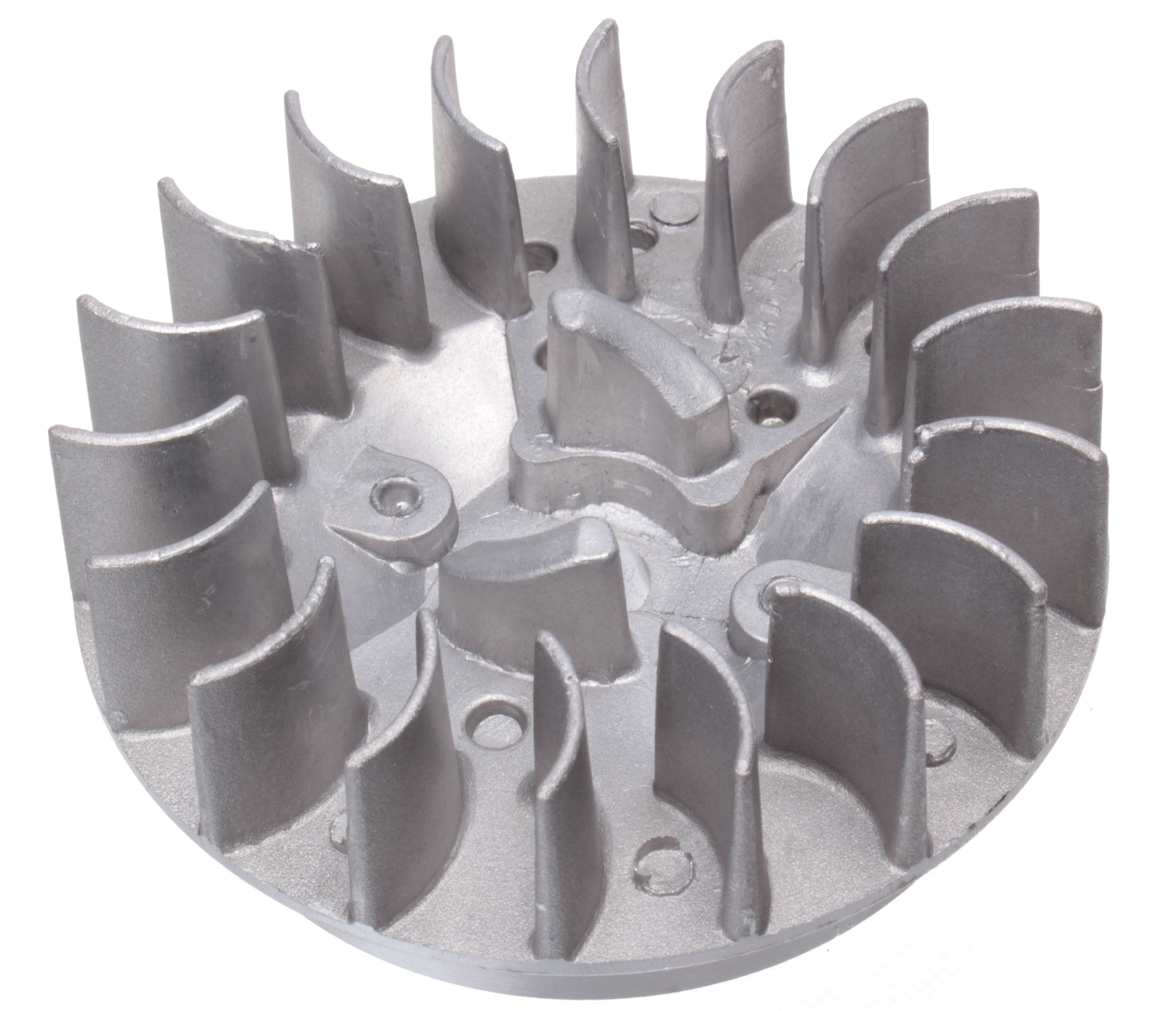

Naturalny Posted April 23, 2019 Author Share Posted April 23, 2019 (edited) Ja bym to dał w prezencie komuś kogo nie lubię.To jest sprzęgło odśrodkowe w linku. O jakie koło Ci chodzi?Koło magnetyczne które jest przy silniku łączone z szarpakiem. Poniżej link do owego koła.https://a.allegroimg.com/original/0681a0/2dbce10148e4a30cd5b8c679620a/POCKET-BIKE-MINI-CROSS-ATV-MAGNETO-KOLO-ZAMACHOWE U mnie chyba jest z 4 albo 5 tych ząbków niestety złamanych lub pękniętych. I te koło w cale nie chce się ruszyć, tak jakby coś się zablokowało bo ile siły bym nie włożył ono ruszy się może z 3 cm i chodzi tak samo cięzko jak chodziło. Próbowałem nawet wkładać klucz między te zęby aby rozruszać to lecz dalej tak samo cięzko chodziło. Edited April 23, 2019 by Naturalny Quote Link to comment Share on other sites More sharing options...
_Monter_ Posted April 24, 2019 Share Posted April 24, 2019 Zatarty silnik jak nie możesz obracać wałem albo coś mocno zardzewiało.Oddaj to na złom i będziesz miał i mniej nerwów i więcej pieniędzy. Quote lewa noga: http://forum.motocyk...__1#entry782383 prawa noga: http://forum.motocyk...__fromsearch__1...i tak wszyscy umrzemy... Link to comment Share on other sites More sharing options...
