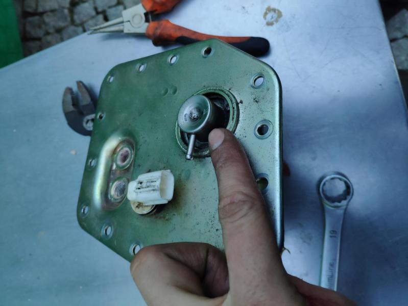

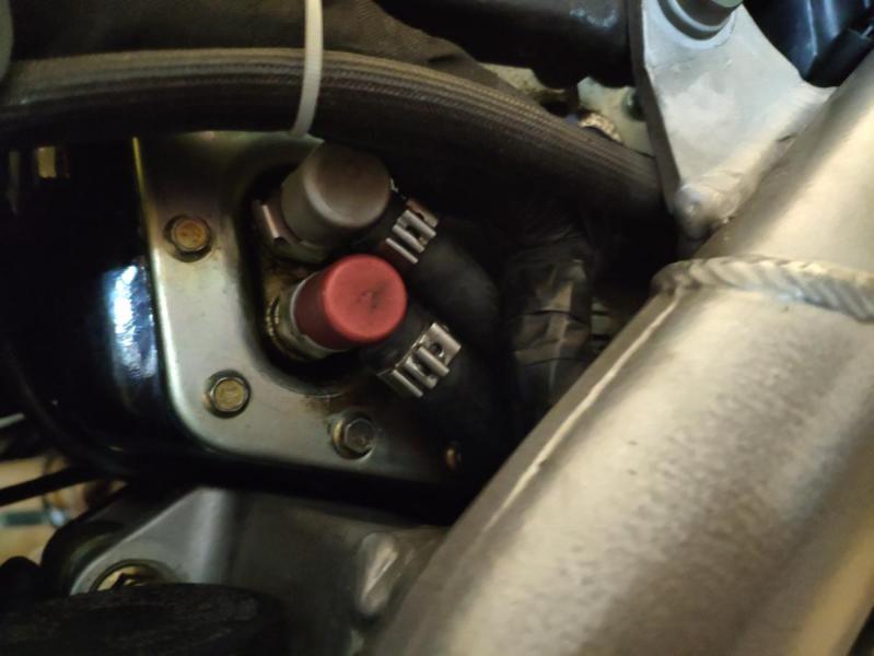

arturkolarz Posted March 20, 2019 Share Posted March 20, 2019 Witam czy te przewody są dobrze podpięte chodzi o ten czerwony i biały. Oraz czy do tego małego zaworka który pokazuje palcem nie powinno być cos podpięte? Na zdjęciach jest pompka paliwa łącząca się z bakiem. Quote Link to comment Share on other sites More sharing options...
qba Posted March 20, 2019 Share Posted March 20, 2019 Góra zasilanie, dół powrót do tego zaworka powinien być podłączony przewód połaczony z airboxem Quote http://czcross.pl Link to comment Share on other sites More sharing options...
arturkolarz Posted March 20, 2019 Author Share Posted March 20, 2019 Dziękuję a który to zasilanie a który powrót, bo jestem zielony całkowicie, a muszę to skręcić, nie ja to rozbierałem Quote Link to comment Share on other sites More sharing options...
qba Posted March 20, 2019 Share Posted March 20, 2019 Zasilanie to ten który idzie do wtrysków a powrót to ten który wraca :) ten który jest wyżej to zasilanie Quote http://czcross.pl Link to comment Share on other sites More sharing options...

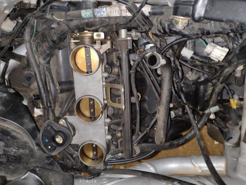

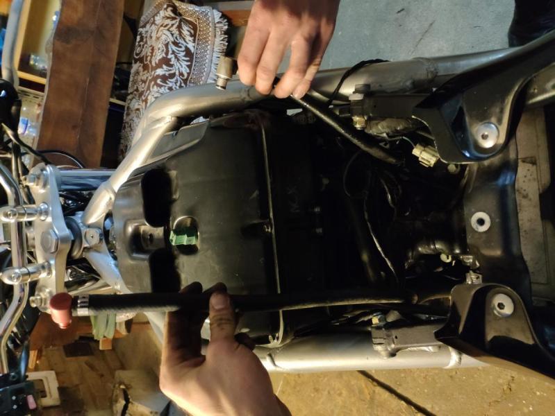

arturkolarz Posted March 20, 2019 Author Share Posted March 20, 2019 Oba wychodzą na takiej samej wysokości ten czerwony ma dłuższy wąż niż ten biały. Czerwony wychodzi z lewej strony biały z prawej Dodaję zdjęcia dla kogoś kto się zna. A z airboxa nie ma żadnego przewodu do podpięcia Quote Link to comment Share on other sites More sharing options...
