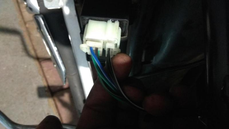

kalosz25 Opublikowano 13 Marca 2019 Autor Udostępnij Opublikowano 13 Marca 2019 Tak wygląda silnik. Dziękuję bardzo za schemat, wygląda na to, że powinienem dać radę, bez większych problemów przerobić starą instalacje pod ten silnik. Zakupiłem inny stator. 8 cewek, 5 przewodów. Zielony, niebieski, czarno-czerwony i dwa żółte. Powinno to odpalić? Cytuj Odnośnik do komentarza Udostępnij na innych stronach Więcej opcji udostępniania...
Goofer Opublikowano 13 Marca 2019 Udostępnij Opublikowano 13 Marca 2019 Zalezy jaki masz moduł zapłonowy,do tego statora musisz mieć modul AC zasilany prądem przemiennym tym czerwono czarnym przewodem,do tamtego statora musisz mieć moduł DC na prąd stały zasilany z akumulatora. Cytuj Odnośnik do komentarza Udostępnij na innych stronach Więcej opcji udostępniania...

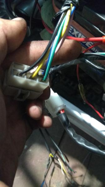

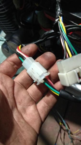

kalosz25 Opublikowano 13 Marca 2019 Autor Udostępnij Opublikowano 13 Marca 2019 Będę miał komplet na dc I na ac. Czyli jak będę miał wyjście że staora(czarno-czerwony przewód) prosto na moduł, to nie będę musiał przerabiać instalacji? Złącze zdjęcia z aktualnej instalacji w motocyklu. Cytuj Odnośnik do komentarza Udostępnij na innych stronach Więcej opcji udostępniania...
