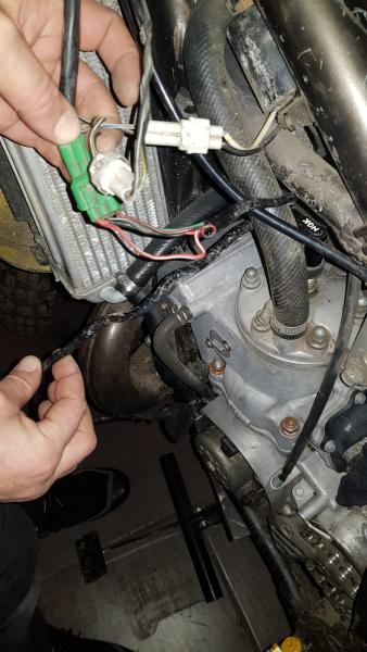

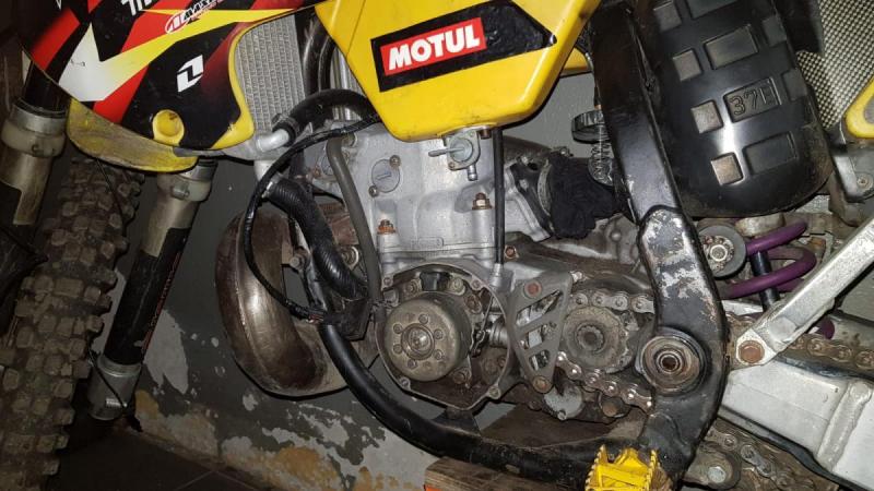

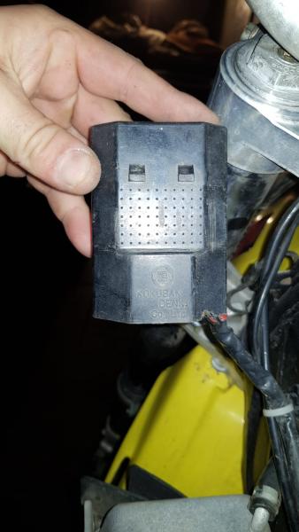

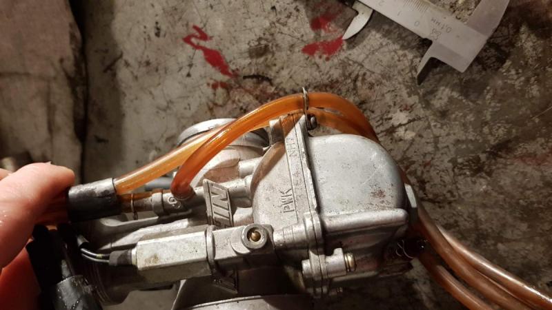

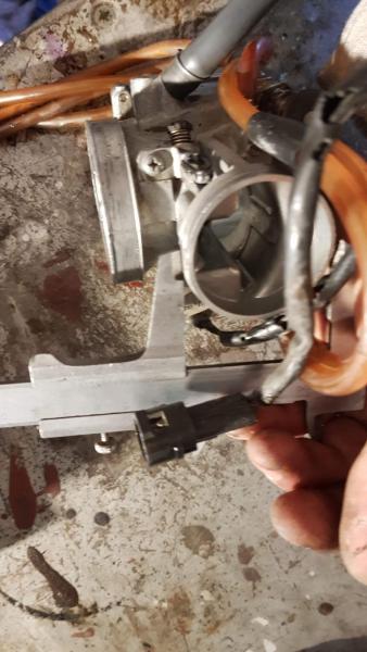

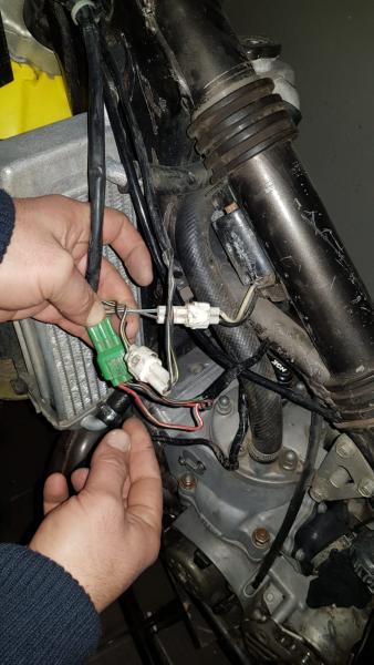

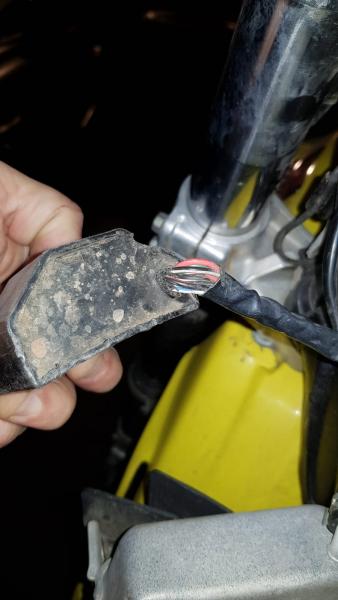

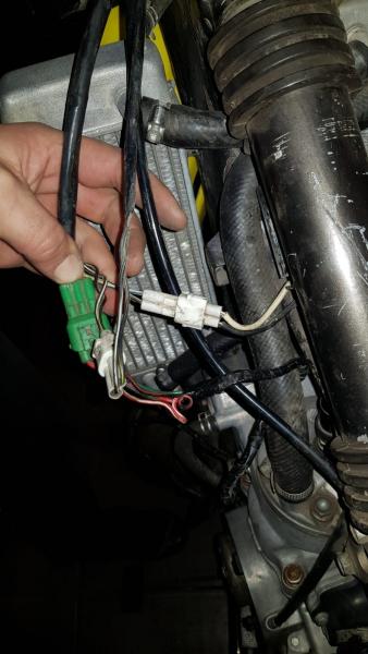

katmistsz Posted January 20, 2019 Share Posted January 20, 2019 (edited) witam mam problem z suzuki rm 250 2t z 99roku. a mianowicie kupilem ja tak ze nie ma gornych obrotow,silnik zdrowy i kompresja jest,jednak z gaznika wychodzi kostka ktora nie mam gdzie podpiac bo z modulu nie wychodzi wiecej przewodow.ma ktos moze serwisowke do tego chyba przedzial 97-00 roku,bo juz sam nie wiem czy mam gaznik od innego modelu czy moze modół ,a moze jakas cewka gaznika tam jeste czy cos takiego ?;/ Edited January 20, 2019 by katmistsz Quote Link to comment Share on other sites More sharing options...

Goofer Posted January 23, 2019 Share Posted January 23, 2019 Zakręć kranik i wtedy sprawdź czy będzie się wkręcał,być może masz źle dobrane dysze. Quote Link to comment Share on other sites More sharing options...
katmistsz Posted January 23, 2019 Author Share Posted January 23, 2019 Zakręć kranik i wtedy sprawdź czy będzie się wkręcał,być może masz źle dobrane dysze.sprawdze ale i tak nie rozwiazuje to problemu ze z gaznika wychodza przewody do podpiecia a z modulu nie wychodzi wiecej przewodow,wiec chcialbym zaczac od tego ,bo ten zaworek w gazniku na pewno ma wplyw na prace silnika i kto wie czy to nie przez to? moze ma ktos serwisowke do suzuki rm 250 2t z lat 97-00 ? Quote Link to comment Share on other sites More sharing options...
Goofer Posted January 23, 2019 Share Posted January 23, 2019 Mialem kiedyś RM z 2000r i miał ten zaworek na gaźniku,być może masz gaźnik od nowszego modelu,z tym ze u mnie on tez nie był podłączony(a było miejsce do podłączenia) i nie było jakiś zauważalnych problemów z praca silnika. Moga być inne przyczyny ale od czegoś musisz zacząć. Quote Link to comment Share on other sites More sharing options...
katmistsz Posted January 23, 2019 Author Share Posted January 23, 2019 Mialem kiedyś RM z 2000r i miał ten zaworek na gaźniku,być może masz gaźnik od nowszego modelu,z tym ze u mnie on tez nie był podłączony(a było miejsce do podłączenia) i nie było jakiś zauważalnych problemów z praca silnika. Moga być inne przyczyny ale od czegoś musisz zacząć.aby sie upewnic z tym wszystkim musze gdzies serwisowke dorwac ,podobno sa w przedziale rocznikowym od 97-00 ale nie jestem pewny,do ktm sa tak latwo dostepne a do rm tylko platne trafiam ;/ Quote Link to comment Share on other sites More sharing options...
