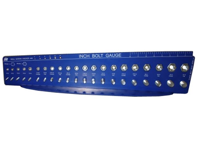

Gość Opublikowano 24 Listopada 2018 Udostępnij Opublikowano 24 Listopada 2018 Za pare $ mozna kupic, pomocne dopoki sie ktos nie zapozna z tym standartem Cytuj Odnośnik do komentarza Udostępnij na innych stronach Więcej opcji udostępniania...
marek hd Opublikowano 25 Listopada 2018 Autor Udostępnij Opublikowano 25 Listopada 2018 (edytowane) 3/8" UNC o ile dobrze pamietam...Srednica zewnetrzna gwintu w mm - 9,4- 9,6 - tak sobie sprawdzisz czy dobrze Ci podałem.Sruba powinna sie lekko wkrecić w nakretke M10... czyli z duzym luzem.Oczywiscie takie połaczenie nie jesy prawidłowe, ale jest to jak dla mnie szybka forma kontroli czy mam do czynienia z calowym 3/8 UNC czy metrycznym M10.Miłej zabawyBardzo dziekuje .. :rolleyes: Za pare $ mozna kupic, pomocne dopoki sie ktos nie zapozna z tym standartemdziekuje serdecznie skorzystam.. :biggrin: Edytowane 25 Listopada 2018 przez marek hd Cytuj Odnośnik do komentarza Udostępnij na innych stronach Więcej opcji udostępniania...
