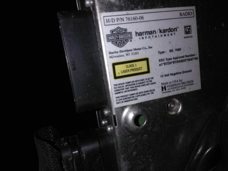

Sytuacja taka:
- na postoju z wyłączonym lub załączonym silnikiem radio gra (dowolnie, radio lub CD lub muza przez AUX).
- w trakcie jazdy po, nie wiem, 10-20-30 sekundach odtwarzania, grani - następuje cisza... radio widać, że jest włączone, ale głosu brak. (na radio na CD i na AUX, tak samo).
Pytanie 1 - pytanie do powyższej sytuacji, jaka wg Was diagnoza ?
Pytanie 2 - Electra 2008, radio Harman/Kardon fabryczne z numerami jak na zdjęciu..... podobno, są różne modele radia......jaki jest mój model ?
Pytanie 3. - okolice Zielonej Góry - jest gdzieś elektronik, który ma pojęcie o Harleyach ?
Pytanie 4 - da się uruchomić GPS na radio ??

w temacie - przeszperałem wuja googla...liczyłem na to, bo podobno to częsta przypadłość, że ktoś napisze: "potrzebujesz końcówkę mocy o symbolu..... "
W takim układzie, znowu muszę rozebrać czaszę, odkręcić radio, zdjąć górną pokrywę i odczytać symbol a potem znowu poskładać.......
Podobno jest tam tzw. druk wielowarstwowy.....i może być kłopot z lutowaniem...ale spoko....a może jakiś dobry elektronik ?!

Jesli to końcówka mocy to jest tam problem tego typu, że scalak posiada oznaczenie i owszem, ale jest w wykonaniu specjalnym i posiada 2 nóżki wiecej od scalaka ogólnie dostępnego pod tym oznaczeniem.
Jak sie tym zajmowałam tak ze 6 lat wstecz to taki układ nie był dostepny (przynajmniej mi sie nie udało znaleźć).

Udało mi się również ustalić wtedy, ze radio to posiada wieczysta gwarancję i jak się zgłosisz z niegrzebanym radiem do dealera HD przedstawiając dowód własności motocykla to wymienią Ci je na nowe.

Spróbuj podadac z Pawłem: https://www.olx.pl/oferta/harley-daiagnostyka-alarm-komplet-modul-hfsm-tssm-bcm-pilot-fob-hd-CID5-IDkwKWS.html#7eae6f44be;promoted , zajmuje się on radiami H-D - przestrajanie , naprawy itp. - POLECAM.
