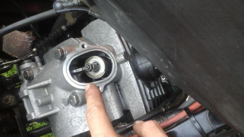

Witam quad miał totalnie wytarte krzywki na wałku.
Odpalając sprzęt z odkreconymi pokrywkami jak to widać na zdjęciu i przykładając rękę nie nachlapie mi nic oleju, a zdaje mi się że powinno dosyć dobrze chlapać żeby jakieś to smarowanie było. Przez odpaleniem i złożeniem wszystko nasmarowalem i polalem olejem wiec on tam jest ale jeżeli z czasem gdzieś spłynie, a ni3 będzie smarowania to wiadomo jaki efekt będzie. Quad juz kupiony z takim defektem o dziwo na krzywkach wytartych 1,5 mm odpalał dobrze. W Jaki inny sposób sprawdzić pompę oleju? Cylinder, wałek i głowica drożne bo sprawdzałem.
