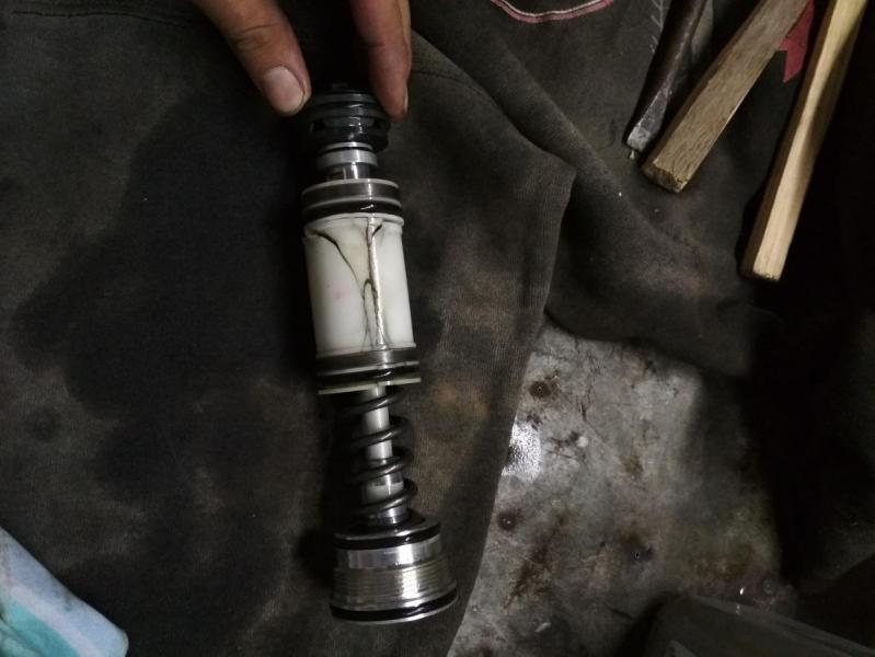

amatorenduro Opublikowano 16 Lipca 2018 Udostępnij Opublikowano 16 Lipca 2018 witam,przy zmianie uszczelniaczy i oleju w amortyzatorach zauważyłem, że mam popękaną plastikową tuleję w cartridge'u, nie wiem nawet jak to się dokładnie nazywa więc załączam zdjęcie.Miał ktoś podobny problem lub wie jak to naprawić? Cytuj Odnośnik do komentarza Udostępnij na innych stronach Więcej opcji udostępniania...
niwy Opublikowano 16 Lipca 2018 Udostępnij Opublikowano 16 Lipca 2018 można dostać aluminiowe zamienniki, chyba w Larssonie. Kosz nie mały jakieś 600zł komplet, ale oryginał kosztuje 400zł za sztukę. Każdy kto zajmuje się zawieszeniem Ci to zaproponuje. Cytuj Odnośnik do komentarza Udostępnij na innych stronach Więcej opcji udostępniania...
